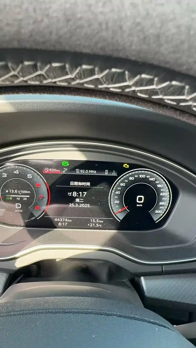

前两天早上启车,发现发动机故障灯亮了,找朋友读了下数据,说有可能是电子阀或碳罐,也有可能是前一次加油油箱盖没盖紧导致气压数据不对,然后他给我把故障灯消了,这几天也故障灯也没亮了,这是偶发的吗,有朋友遇到过吗??

首先,楼主需要理解这是发动机排放异常提示灯,而不是发动机故障提示灯(故障是用红色的);其次,排放异常的因素很多,当系统检测到一次某次故障时,就会点亮提示灯,可以通过解码器读取故障码,如果是偶发性的异常,把故障码消除就好了。(我都是自己消这类偶发性的故障码

如果是偶发的,可以先不用处理,这款车确实是存在如果油箱盖盖不严会有故障灯点亮的情况,主要就是因为碳罐导致的,盖不严碳罐就会报警,这个是正常的,如果驾驶方面没有异常的话,可以先观察观察

发动机故障码出现的原因很多,一般是油品不好所致,加一箱高标号的汽油跑跑高速再观察观察,也不排除节气门、电磁阀、传感器问题,建议用电脑检测故障原因并排除故障码。

这个发动机故障灯偶发的那种亮起完全是可以无视的,况且你也读过了可能是跟油箱盖没拧紧造成的碳罐报警。其实即便不是碳罐的原因,偶尔加到不合标准的汽油后也会造成报警的。反正只要这个发动机故障灯亮起后发动机运行无异常的话(主要是抖动),那么这个车就没有什么问题,这个故障灯也可以无视。

这个有可能是燃油品质问题,当然也有可能就是油箱盖导致的问题,只要行驶中不抖动就没问题。

我的也是同样的故障,你的故障代码是什么啊?看消除故障码后还会不会再亮吧

今年春节高速加过两次乙醇汽油,出现了这个报警。返回后加普通汽油后消失。
今天又出现了,奇怪。行驶无异样。
