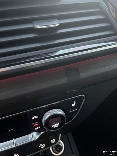

我的今天自己解决了,供你参考。位置是胶带上方出风口框架。开始我也以为是仪表台内部,我老婆凑近了听位置,早上胶带粘住框架 不响了,下午就塞胶带。晚上下班没再响。
