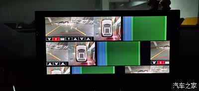

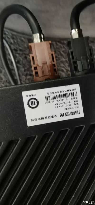

20款Q5L是8.3寸屏幕,MIB2代MMI主机,不支持触摸,去年年底换了10.1触摸屏幕和MIB2.5代主机后,之前加装的海康360环视系统出现乱码,显示了多个通道,海康技术也找了,也没碰到过这种情况,没能解决问题,想问问大神有没有遇到过这种情况,有没有解决的方法? 帮我换主机的师傅建议我换原厂的360系统,但他不知道能不能适配,有没有使用这种方案的兄弟?

原来是不支持触摸的海康吧。换个21款以后的盒子就行。1000来块。我之前了解过

既然已经出现这种情况了,其实就可以不使用360全景影像系统了,这个功能其实也有盲区,不能过度依赖,在两个摄像头接缝的位置,也就是车辆的四个角是有盲区存在的。如果想要解决最好的办法,还真是装一套原创的试一下。

其实你即便是原车自带原装的10.1寸的触控屏,在你加装360全景影像后快则一年左右,慢则二三年内也会出现中控屏花屏闪屏等兼容性问题的。虽然18款和20款的车机很老、很破、功能很少,但当更换车机后的兼容性问题还是无法避免的,这也实着没有什么办法去解决,出现问题后只能停用相关功能。

应该是协议的问题吧,你的海康威视有个协议盒子吧,你找他们要个最新的协议盒子试试看。如果现有的协议盒子里有多个牌子的协议,你可以切换下试试看,找个最稳定能用的。另外奥迪这个牌子应该有原厂的360,你也可以找相关的改装店,去接入下试试看,如果稳定可以装原厂的,但是原来海康的就要当二手卖掉了。

20款Q5L更换部件后360环视系统乱码问题分析
可能的原因
系统兼容性问题
更换10.1触摸屏和MIB2.5主机后,新部件与360环视系统的软件可能存在不兼容情况。不同的硬件版本和软件版本之间可能无法完美适配,导致数据传输和显示出现问题,从而出现乱码。
软件未更新
新的主机可能需要更新相应的软件才能与360环视系统正常协同工作。如果没有进行软件更新,系统可能无法正确解析和显示360环视系统的图像数据,进而产生乱码。
连接问题
在更换触摸屏和主机的过程中,360环视系统的连接线路可能没有正确连接或松动。这会影响数据的正常传输,使得显示的图像出现乱码。
解决建议
刷新系统软件
可以尝试对新更换的MIB2.5主机系统进行刷新,使其与360环视系统的软件版本相匹配。这可能需要到专业的汽车维修店或经销商处,使用专业的诊断设备进行操作。
检查连接线路
仔细检查360环视系统的连接线路,确保所有线路都连接牢固,没有松动、损坏或接触不良的情况。如果发现线路问题,及时进行修复或更换。
寻求专业帮助
如果以上方法都无法解决问题,建议前往奥迪授权的维修中心,让专业的技术人员进行全面的检查和维修。他们拥有更专业的设备和技术,能够更准确地诊断和解决问题。

你换了中控屏,海康威视的360前景需要重新播码适应新的尺寸.

你换了中控屏,海康威视的360全景控制模块需要重新播码适应新的中控屏尺寸.

mib2和mlb2.5主机协议不一样,要换个适配mib2.5的海康360主机
