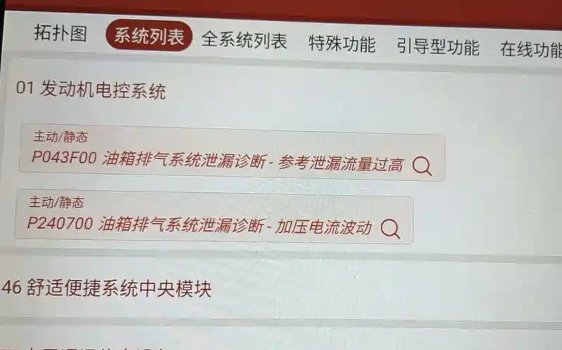

Q5L发动机亮故障黄灯,电脑读取的这个故障码是不是燃油泄漏诊断泵的故障?更换这个就可以吗?3个月前出现过一次,当时清除了故障码,近日又再亮起,请问各位,除了这个诊断泵外,其他那个部位也有可能出问题需要检查。

奥迪q5的发动机故障黄灯点亮,根据故障码来看,这个和诊断泵有直接关系。
第一,这个相关的故障首先考虑就是诊断泵的问题,这款车这个诊断泵出问题是属于比较常见的通病故障。
第二就是车辆的碳罐电磁阀,如果碳罐电磁阀出问题,也会导致类似故障报警。

兄弟,不要自己疑神疑鬼的,这个车没那么容易出问题。也没有必要去听那些非车主的忽悠。很有可能你的车只是加到了不合格的汽油而已导致的排放异常报警。三万公里还没到的车如果还没出保就到售后去检查一下呗。

油箱盖没拧紧

节气门脏了也会亮起

我也是新车遇到这个问题,去4S店换了个泵,就好了

我的亮了,换了个诊断阀,460块
