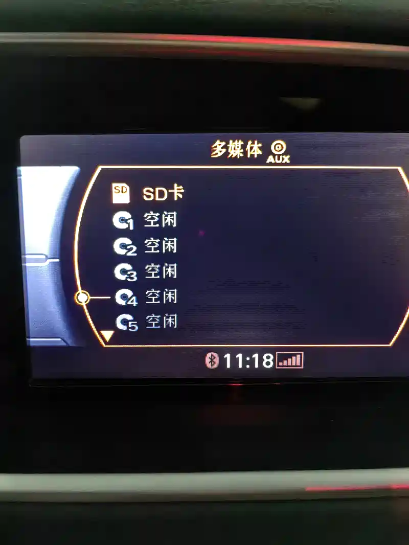

手机已经连上q5的蓝牙,能够用车载蓝牙电话了,但是蓝牙音乐播放不出来,多媒体的播放源里面也没有蓝牙的选项,请问是咋回事呢

手机选项里打开蓝牙设置,把你手机蓝牙当前连接设备打开,里面有允许设备读取电话本和允许设备音源外放等等。全都挑√,就可以

最后一张图右上角点播放源里面看一下,有没有当前移动设备选项,或者断开蓝牙删除设备重新连接试试看
