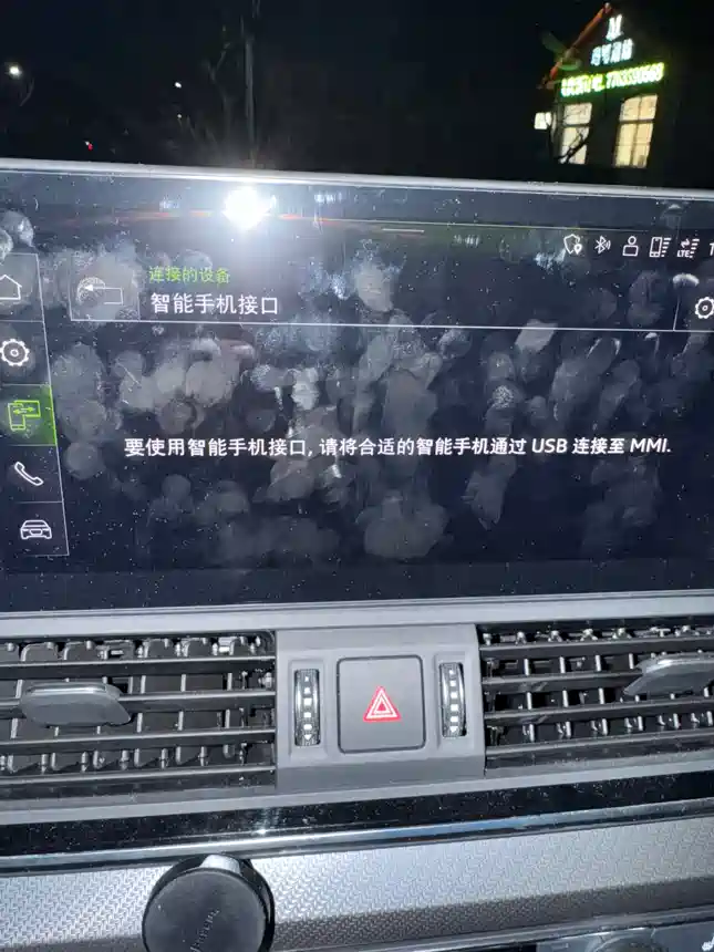

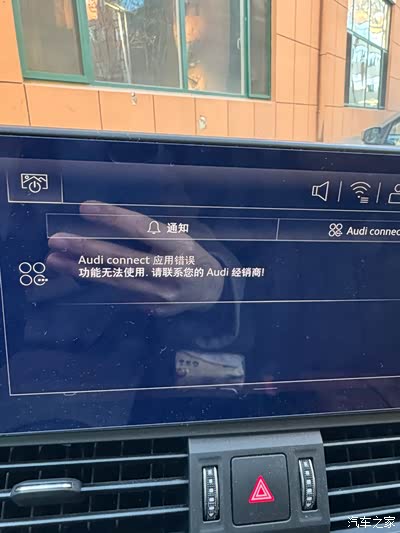

以前都能正常工作,昨天突然无法连接无线CARPLAY,有线连接正常,后来发现系统中没有WLAN设置选项了,重置了MMI系统问题依然,第二天一早出现了网络安装,WLAN出现了,结果connect应用又出错误了,重启多次还是不行,大家有遇到过吗?有什么解决办法。

重启一下试试,这个大概率还是车机系统的问题,有时候后台服务器运行异常或者宕机了之后便会造成用户终端设备使用异常的问题。所以你重启一下车机后试试,还是不行的话就过几天再看看,总之这个车机属于战斗鸡级别的,我是从未对它抱有过期望的。

你这是模块坏了吧。。。。

重置一下或者删除一下已连接的carplay,然后重新连接

这个是没信号了。我之前也去找的客服问的。找个空旷的地方重启下车机就行

先确保车辆停在信号良好的位置,看下车机右上角那个信号是不是满格的,信号满格的情况下再重启下mmi,长按音量按键15S以上,直到它黑屏并出现欢迎字样,如果重启也不行就要去4S店看看了

去4S店问一下有没有新版的车机系统,升级一下
