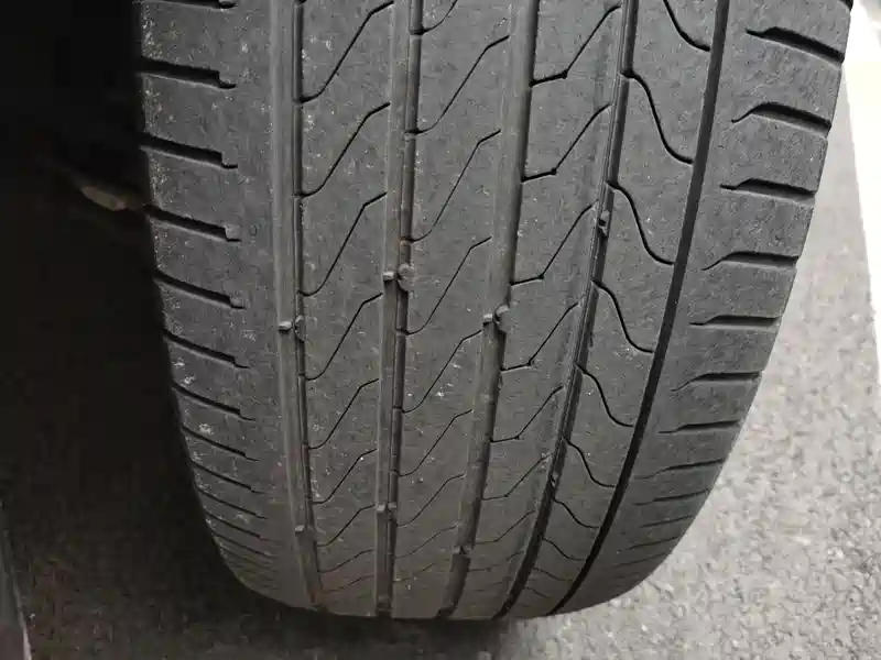

前轮前轮两个轮胎有偏磨 删除 取消推荐 置顶 取消置顶 关闭回复 打开回复 推荐编辑 楼主禁言 移动帖子 重置头像 操作记录 lsty001 0浏览 · 2025-02-20 23:27· 发布于江苏 最近发现前轮两个轮胎内侧都比外侧磨损的厉害,才2.3万公里。 举报 打开汽车之家 阅读体验更好 相关问题 更多 问22款蒸发箱漏雪种 0回答 问手机投屏导航 0回答 问黑车 车衣怎么选择 0回答 问突然发现这地方有水 0回答 问冬天胎压问题 0回答 问请教一下各位备胎的事 0回答 全部回复 只看楼主 杨FleXRay 关禁闭 已屏蔽 宝骏730 你好,通过照片来看的话,轮胎两边磨损程度的话看着不是很明显,车辆才行驶两年30,000公里的话,如果出现这个轮胎两边磨损程度不一样,出现这个问题都是前轮底盘倾角数据有些偏差导致的问题,解决问题的话可以把车辆开到4S店重新做一下四轮定位解决问题车辆都在质保期内,可以进行售后做一下四轮定位修正一下底盘数据的解决问题。 2025-02-21 06:51 来自浙江 回复 板凳 屏蔽此人 举报 删除 取消删除 禁言 重置头像 共有条对话 > 1780蓝狐 关禁闭 已屏蔽 奥迪A3 这个车都这样,我的两个前轮也是一样的磨损状态,我之前跑到三万五千公里时前轮基本上就磨到安全线了,本来想做一个四轮换位的,结果又发现后轮有一个胎胎面上有3厘米长的裂口,后来就换了全套。目前换的轮胎又跑了三万多公里了,这次磨损没那么明显,所以怀疑是原车配套的倍耐力轮胎的耐磨性太差,质量不行。建议你先做一个四轮换位,将两个几乎完好的后轮换到前轮,那样可以再战几万公里。 2025-02-21 00:12 来自上海 回复 沙发 屏蔽此人 举报 删除 取消删除 禁言 重置头像 共有条对话 > 杨FleXRay 关禁闭 已屏蔽 宝骏730 你好,通过照片来看的话,轮胎两边磨损程度的话看着不是很明显,车辆才行驶两年30,000公里的话,如果出现这个轮胎两边磨损程度不一样,出现这个问题都是前轮底盘倾角数据有些偏差导致的问题,解决问题的话可以把车辆开到4S店重新做一下四轮定位解决问题车辆都在质保期内,可以进行售后做一下四轮定位修正一下底盘数据的解决问题。 2025-02-21 06:51 来自浙江 回复 板凳 屏蔽此人 举报 删除 取消删除 禁言 重置头像 共有条对话 > 彩虹天堂呀 关禁闭 已屏蔽 宝来 这种情况,建议做个四轮定位,然后行驶一段时间再检查下轮胎,可以前后对调一下,还能使用一段时间的, 2025-02-21 10:22 来自吉林 回复 地板 屏蔽此人 举报 删除 取消删除 禁言 重置头像 共有条对话 > 火舞轻风 关禁闭 已屏蔽 长安CS35PLUS 车辆前轮内侧磨损明显超过外侧磨损,常见原因是悬挂系统故障、驾驶习惯偏向、车速过快等问题所引起。为解决此问题,需检查悬挂系统并确保其正常工作,同时调整驾驶习惯,避免长时间低速行驶或频繁转弯。建议定期检查轮胎磨损情况,并遵循车辆制造商的轮胎更换指南。在驾驶过程中,注意保持车速适中,避免急加速和急刹车等行为,以延长轮胎使用寿命。 2025-02-21 10:24 回复 屏蔽此人 举报 删除 取消删除 禁言 重置头像 共有条对话 > Starry759 关禁闭 已屏蔽 正常都会有一些偏磨 2025-02-21 10:52 来自吉林 回复 屏蔽此人 举报 删除 取消删除 禁言 重置头像 共有条对话 > 生活指导 关禁闭 已屏蔽 奥迪Q5L 我3年4.4W就全换胎了,20寸的马牌 我觉得不耐磨,感觉6w全换差不多。 2025-02-21 11:07 来自浙江 回复 屏蔽此人 举报 删除 取消删除 禁言 重置头像 共有条对话 > 小邋遢oi 关禁闭 已屏蔽 雅阁 看着倒是还好,还能再开个两三万公里,正常轮胎五六万公里换一套也还算可以 2025-02-21 15:39 回复 屏蔽此人 举报 删除 取消删除 禁言 重置头像 共有条对话 > 还想在主楼增加内容?点击续写主楼内容 登录 参与更多互动 发表回复 打开App,查看更多评论 首 页 上一页 下一页 末 页 跳 转 取 消 还想在主楼增加内容?点击续写主楼内容 登录 参与更多互动 系统故障 发表回复 图片最多上传9张 微信好友 微信朋友圈 新浪微博 QQ好友 QQ空间 取消 相关推荐 加载中
