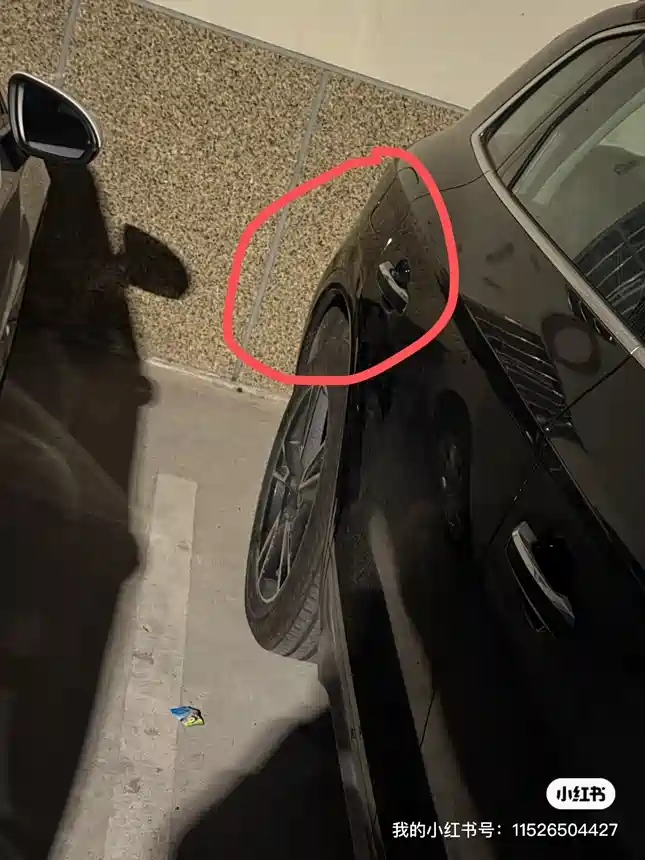

问一下大家,Q5l,油箱处有两个凹陷,没伤到底漆,请问怎么处理,大概要多少钱啊?谢谢各位🙏

其实没有人天天盯着我们的车看,如果没有伤到漆,建议是不要去动它。
不管你咱样修复,都是动锤子。现在这种状态就是最好的。 等到下次这个面有更大伤害的时候再去修。

这个如果去4S店修理的话就需要做钣金修复了,看受损部位一个车门一个翼子板,那样就是二个面的修复,那么4S店至少报价在三千左右。如果想做无痕修复的话也是可以,不过这几个坑做一下估计也得近千元。

如果你有经常去且信得过的维修店的话,可以去那边做,我就做过,钣金加漆600,我是倒车压到石柱子,刚好在门下方那个凸出来的那条菱形位置

奥迪q5这款车油箱处有凹陷没有伤到底漆是可以做无痕修复的。
首先,这个车型两个位置的凹陷做无痕修复费用,大致是在700到800左右。不同地区收费价格会有偏差。
其次,直接在手机导航上搜索一下无痕修复,就可以找到当地相关的修复门店。

没掉漆这个可以做无损凹陷修复,无损凹陷修复是个非常专业的纯手工技术活儿,修理厂一般都没有这个项目,百度一下鲨鱼皮全国有连锁店,我车子就做过无损凹陷修复,做好后一点都看不出来,一个坑价位一般200起价,既保留了原厂漆还不影响二手车出售!

无痕修复能解决,大的凹坑反而更容易做。

无痕修复大概1000左右吧两处

最好用无痕修复,不用腻子,估计得1000多

做个无痕修复就可以的,看你去4s店还是外面了。

看着不太明显,没伤到底漆不用处理也行

只是无痕修复一般400到500左右,没有强迫症覆盖件可以不管,我Q5去年五月7号提车到现在车门两个坑,副驾门把手和门下面筋的位置也都磕掉漆了总共4处伤,都是那些没长眼开门杀碰的,一直没修

这个位置如果是面凹陷是可以做无痕修复的,我本地做过300块一个点,用胶条拉出来再小范围敲打修复,如果是点凹陷,这个位置是双层的需要拆轮胎和内衬,打眼后从里面顶平修复
