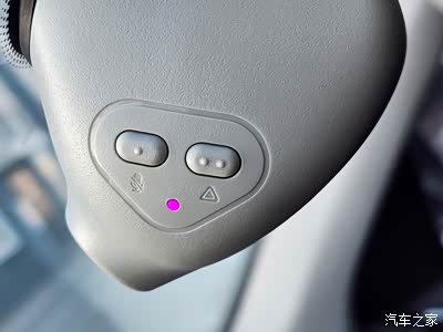

求教 Q5 2017 款技术 plus 行车记录仪问题
 把行车记录仪卡拿下来读卡,电脑上显示只是一天的,而且隔一分钟一个文件(时间有问题,都是 2020 年的某一天),内容是不同的。把 SD 卡格式化又插入就是照片的样子,灯一直亮着,不知工没工作,请教一下。

这种都是外加的行车记录仪,只记录一天的话一定是记录仪的卡太小了,可能只有4G的小卡,你可以换一张16G或者32G的试试。至于时间设置不对,那你要知道这个记录仪的品牌后下载对应的App,然后用手机与记录仪连接后才能更改设置。记录仪的品牌如果不清楚的话可以查看一下存储卡上的视频,一般视频的下方都有记录仪的品牌标识的,你只需下载对应的App即可。

一段一段的录需要调整一下就行啦,应该有录制选项选“连续录制”就可以啦。换个储存卡,可能时间长了读写的速度比较慢,导致数据丢失了,可以换一个速度快一点内存大一点的卡,像是闪迪,三星都可以的

格式化时,格式选FAT32的,别选NTFS格式,你再试试看。
