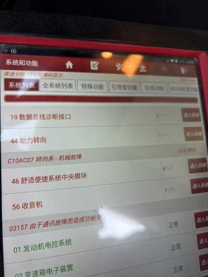

14款奥迪Q5转向故障亮红灯,是编程问题还是需要拆卸维修? 删除 取消推荐 置顶 取消置顶 关闭回复 打开回复 推荐编辑 楼主禁言 移动帖子 重置头像 操作记录 濮阳12345 0浏览 · 2025-02-09 14:27· 发布于河南 14奥迪q5转向故障亮红灯,打方向没影响,是编程还是拆卸维修 举报 打开汽车之家 阅读体验更好 相关问题 更多 问自己动手更换双滤 0回答 问360换720 0回答 问悦心智行记录仪问题 0回答 问机油油位问题 0回答 问真皮座椅养护 0回答 问显示屏时间不准 0回答 全部回复 只看楼主 夜凉风大 关禁闭 已屏蔽 奔奔 先别着急拆修。转向故障灯亮但打方向没影响,可能是转向角度传感器数据异常,先试试重新编程,没准能解决。要是编程后故障灯还亮,那再考虑拆卸检查,看是不是转向机、线路等硬件出问题了。去修理厂让师傅先编程处理。 2025-02-09 14:33 来自河北 回复 沙发 屏蔽此人 举报 删除 取消删除 禁言 重置头像 共有条对话 > 杨FleXRay 关禁闭 已屏蔽 宝骏730 你好,通过故障代码来看的话,这个就属于电动方向助力模块系统软件问题导致的故障出现,因为如果是方向机机械问题的话,会导致这个车辆出现打方向打不动的问题出现现在车辆打方向都是正常的,解决问题的话,需要把这个方向进模块使用专用电脑给他做一下模块数据升级重新编成一下解决问题用电脑重新变成一下费用,参考价格是在200到300块钱的费用解决问题。 2025-02-09 14:33 来自安徽 回复 板凳 屏蔽此人 举报 删除 取消删除 禁言 重置头像 共有条对话 > AnxingSf 关禁闭 已屏蔽 帮顶 2025-02-09 23:05 来自广东 回复 地板 屏蔽此人 举报 删除 取消删除 禁言 重置头像 共有条对话 > 路痴考科三 关禁闭 已屏蔽 修车的师傅说哪里需要维修了吗?如果传感器故障的话是不影响转向操作的,但是控制单元检测到异常后会亮故障灯,还有可能是线路接触不良再就是控制单元内部电子原件出现轻微的损坏,导致误判所以故障灯才亮起的。先检查线路连接的情况,有无松动。若线路正常就得拆卸看看转向角传感器、扭矩传感器了。还有控制单元的原件了 2025-02-10 14:09 来自吉林 回复 屏蔽此人 举报 删除 取消删除 禁言 重置头像 共有条对话 > Starry759 关禁闭 已屏蔽 先编程试一下 2025-02-10 16:06 来自吉林 回复 屏蔽此人 举报 删除 取消删除 禁言 重置头像 共有条对话 > 还想在主楼增加内容?点击续写主楼内容 登录 参与更多互动 发表回复 打开App,查看更多评论 首 页 上一页 下一页 末 页 跳 转 取 消 还想在主楼增加内容?点击续写主楼内容 登录 参与更多互动 系统故障 发表回复 图片最多上传9张 微信好友 微信朋友圈 新浪微博 QQ好友 QQ空间 取消 相关推荐 加载中
