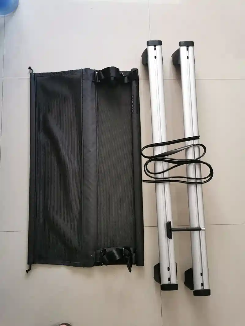

奥迪Q5的这个网子是往哪里装的? 删除 取消推荐 置顶 取消置顶 关闭回复 打开回复 推荐编辑 楼主禁言 移动帖子 重置头像 操作记录 hnayyyj 0浏览 · 2025-01-19 12:53· 发布于河南 有没有哪位奥迪Q5的车主,知道这个黑色的网子是往哪里装的? 举报 打开汽车之家 阅读体验更好 相关问题 更多 问机油油位问题 0回答 问外置WiFi有没有? 0回答 问版主,请教一下 0回答 问各位车友本人50岁 0回答 问Q5L左后减震器 0回答 问9年的Q5首次换轮胎 0回答 全部回复 只看楼主 爱专研的一修 关禁闭 已屏蔽 和悦 图片看这个网就是车辆的防滚网,可以装在第2排的后面,或者是把第2排座椅放倒,装在前排座椅的后面,防止后备箱装的货物向前滚动。主要是起到一个安全的作用。图片已删除 2025-01-19 13:14 来自吉林 回复 沙发 屏蔽此人 举报 删除 取消删除 禁言 重置头像 共有条对话 > 爱专研的一修 关禁闭 已屏蔽 和悦 图片看这个网就是车辆的防滚网,可以装在第2排的后面,或者是把第2排座椅放倒,装在前排座椅的后面,防止后备箱装的货物向前滚动。主要是起到一个安全的作用。图片已删除 2025-01-19 13:14 来自吉林 回复 沙发 屏蔽此人 举报 删除 取消删除 禁言 重置头像 共有条对话 > 夜凉风大 关禁闭 已屏蔽 奔奔 这是防滚网他的安装很简单,驾驶座后面和第二排后面各有两个固定口,把防滚网对应部分插入固定口,一拉就能锁定。如果第二排座椅放倒,还能装在前座后面,把挂钩装进去拉紧束带就行。 2025-01-19 13:47 来自河北 回复 板凳 屏蔽此人 举报 删除 取消删除 禁言 重置头像 共有条对话 > DreamCar1203 关禁闭 已屏蔽 找到对应的固定扣,操作一次就会用了,我感觉用它还能划分一下空间,行李多的时候能防止刹车时向前滚,还是挺有用处的 2025-01-20 10:47 来自吉林 回复 地板 屏蔽此人 举报 删除 取消删除 禁言 重置头像 共有条对话 > 倆個人_壹座城 关禁闭 已屏蔽 这是随车的配件吗,我咋没有 2025-01-20 12:22 来自江苏 回复 屏蔽此人 举报 删除 取消删除 禁言 重置头像 共有条对话 > Starry759 关禁闭 已屏蔽 装后备箱的,防止后备箱的东西滑到后座 2025-01-20 14:37 来自吉林 回复 屏蔽此人 举报 删除 取消删除 禁言 重置头像 共有条对话 > 还想在主楼增加内容?点击续写主楼内容 登录 参与更多互动 发表回复 打开App,查看更多评论 首 页 上一页 下一页 末 页 跳 转 取 消 还想在主楼增加内容?点击续写主楼内容 登录 参与更多互动 系统故障 发表回复 图片最多上传9张 微信好友 微信朋友圈 新浪微博 QQ好友 QQ空间 取消 相关推荐 加载中
