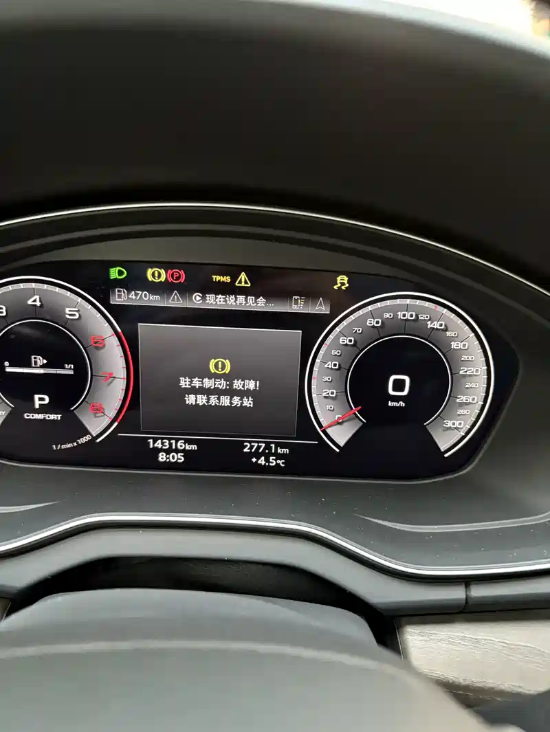

提车一万多公里了,这种情况有五六次了! 删除 取消推荐 置顶 取消置顶 关闭回复 打开回复 推荐编辑 楼主禁言 移动帖子 重置头像 操作记录 不喝酒的鱼1 0浏览 · 2025-01-05 21:33· 发布于安徽 我的车是24款Q5,这种情况是车机系统原因吗?车友们你们有没有遇到这种情况,还有一个问题是胎压经常提示,夏天遇到过几次,冬天也遇到过,检查轮胎完好,估计是气温原因,有遇到问题的一起交流一下! 举报 打开汽车之家 阅读体验更好 相关问题 更多 问各位友友推荐个轮胎 0回答 问青岛奥迪Q5真实价 0回答 问sos功能怎么屏蔽? 0回答 问提车一个月感受 0回答 问加油提前跳枪 0回答 问发动机故障灯一直亮 0回答 全部回复 只看楼主 1780蓝狐 关禁闭 已屏蔽 奥迪A3 之前有过一段时间Q5L是因为轮速传感器信号波动导致很多车友行驶过程中报电子稳定系统故障,安全预警系统故障、胎压监测故障等一系列的故障灯(熄火重启后故障灯熄灭),后来也是通过到售后进行系统升级后得到了改善。因为看你的故障现象有些与之前车友发的不同,所以你现在如果五六次出现的都是相通的故障灯,且也是熄火后重启车辆故障灯熄灭的话应该还是类似的传感器误报引起,你可以方便的时候去售后让他们查一下,升级一下程序后再观察一下。 2025-01-05 22:49 来自上海 回复 地板 屏蔽此人 举报 删除 取消删除 禁言 重置头像 共有条对话 > Autodoktor 关禁闭 已屏蔽 宝来 如果仪表提示驻车制动故障的话,这个大多数是驻车制动电机,有故障可以使用电脑检测一下,看看具体的故障码是什么,还是要参考故障码进行维修,胎压监测报警的问题,如果哪个轮不显示的话,更换哪个轮的传感器就可以。 2025-01-05 21:36 来自内蒙古 回复 沙发 屏蔽此人 举报 删除 取消删除 禁言 重置头像 共有条对话 > 杨FleXRay 关禁闭 已屏蔽 宝骏730 你好,通过仪表上面照片来看的话,我们这个提醒的是车辆是电子手刹自动系统故障,这种情况的话,一般都是属于我们这个电子手刹模块出现故障引起的问题,解决问题的话,我们可以对这个电子手刹模块程序重新做一下编程,升级一下程序连解决问题都是这个控制模块软件引起的故障,出现硬件的话,一般不会出现问题,如果是硬件问题故障就会一直出现,不会是偶发性故障车辆还在质保期内,可以到4S店做一下这个模块程序升级一下解决问题还有就是我们这个轮胎压力经常显示的话,提醒这个我们要看一下这个是不是轮胎压力过低,轮胎压力我们正常充气充到2.5公斤到2.8公斤就可以了。 2025-01-05 21:37 来自浙江 回复 板凳 屏蔽此人 举报 删除 取消删除 禁言 重置头像 共有条对话 > 1780蓝狐 关禁闭 已屏蔽 奥迪A3 之前有过一段时间Q5L是因为轮速传感器信号波动导致很多车友行驶过程中报电子稳定系统故障,安全预警系统故障、胎压监测故障等一系列的故障灯(熄火重启后故障灯熄灭),后来也是通过到售后进行系统升级后得到了改善。因为看你的故障现象有些与之前车友发的不同,所以你现在如果五六次出现的都是相通的故障灯,且也是熄火后重启车辆故障灯熄灭的话应该还是类似的传感器误报引起,你可以方便的时候去售后让他们查一下,升级一下程序后再观察一下。 2025-01-05 22:49 来自上海 回复 地板 屏蔽此人 举报 删除 取消删除 禁言 重置头像 共有条对话 > 王侯大人 关禁闭 已屏蔽 世纪 驻车系统故障,多半是传感器的故障,可以用电脑检测一下,读取故障码。传感器先擦拭一下,再安装上,重新进行电脑读取。不知道能不能走质保,如果不在质保范围内,自费也不便宜。胎压报警,冬天最容易出现这种现象,可以把胎压调高0.3-0.5,再试试。 2025-01-05 23:34 来自山东 回复 屏蔽此人 举报 删除 取消删除 禁言 重置头像 共有条对话 > 凯普狄诺607 关禁闭 已屏蔽 雪铁龙C5 估计是系统程序或传感器有问题了,需要用专用电脑检测,建议去4S店免费排查读取故障码解决!胎压警报,说明你的车轮有一个或者多个胎压异常低于或高于标准值,尽快去轮胎修理铺检查轮胎有无漏气、缺气或胎压过高!胎压会随着气温和胎温的变化上升或下降,一般的轿车、SUV轮胎在凉车的情况下都是在2.4-2.5个气压左右。 2025-01-06 09:47 来自上海 回复 屏蔽此人 举报 删除 取消删除 禁言 重置头像 共有条对话 > 奇妙的小饼干 关禁闭 已屏蔽 雅阁 我之前也遇到过几次,我觉得是气温的问题,而且这个胎压总是误报警,重新启动就会恢复,直至高速爆胎的一次我安装了胎压监测才放心。你这个情况你要不去4s店去检查一下看看吧。 2025-01-07 13:58 来自吉林 回复 屏蔽此人 举报 删除 取消删除 禁言 重置头像 共有条对话 > 还想在主楼增加内容?点击续写主楼内容 登录 参与更多互动 发表回复 打开App,查看更多评论 首 页 上一页 下一页 末 页 跳 转 取 消 还想在主楼增加内容?点击续写主楼内容 登录 参与更多互动 系统故障 发表回复 图片最多上传9张 微信好友 微信朋友圈 新浪微博 QQ好友 QQ空间 取消 相关推荐 加载中
