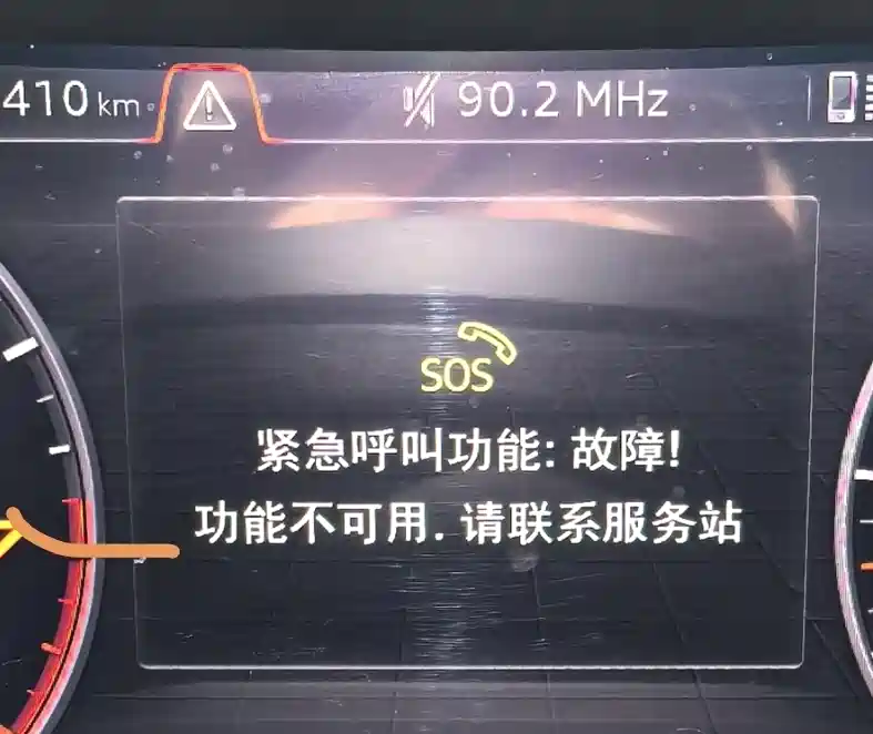

我的奥迪Q5L买车后经常出现SOS紧急呼叫功能:故障!
有些时间正常,现在大部分时间都不正常。4S启也没有处理好,网络费均交了的。各位是否遇到类似问题。

我没遇到过,我的车还是18款的呢,至今已经出了免费使用期快三年了,从来没有报过这个SOS的故障。前几天还跟北京的一位车友聊过这个问题,说起车机信号的问题。因为我的车机虽然出保三年了,但车车机上2G的移动信号一直还有,不知道你的车机上移动信号有没有?当时我们讨论了是不是车机上有移动网络的信号后这个SOS就不会故障报警?关于这个你可以问一下你的售后。

这个我可以解答作为参考:按头顶上的SOS呼叫,然后取消,可以多试几次,熄火,过半小时后再次通电车辆,就没有了,位置是找信号开阔的地方。我之前遇到一次,网上搜索很多贴子,解决了,你试试

升级系统后完美解决

如果有时候正常,大部分时间不正常,可能是模块或者是线路的问题,如果一直亮着还是得去4S店处理下的

今天解决了,后备箱的保险丝盒里面第三排(棕色)的第七个保险丝(5A)拔掉就好了。在车辆使用手册里面可以翻到这个保险丝对应的是紧急呼叫功能

A6是这样的,Q5可能是主驾脚边的保险丝盒里面叫做J949的保险丝

我也新车遇到过,后来换了一个部件就好了
