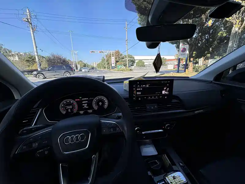

提车已经整整三年,每到冬季冷车启动,方向盘刺骨的冰冷,一直有加装方向盘加热功能的想法。有车友知道这个加装是更换新的方向盘还是拆中控台,如果拆得多,装回来怕异响,有加装的车友讨论一下,大概需要多少米??

给加热方向盘其实难度不大,需要换圆形,整体带加热的方向盘,原厂平底方向盘都不带加热。方向盘价格在接近2k,另外,还需要更换支持加热的方向盘游丝,这东西也不便宜,总体连工带料下来,怎么也得3k左右吧。如果确实有需求,可以考虑更换,如果没有这么大需求,个人觉得性价比很低。拆下来的方向盘可能连500都卖不到。

我问了长春盘子加游丝座3600元有点贵

我换了方向盘加热,3000,要刷机,换游丝开关,冬天冷开加热爽歪歪,

只更换方向盘和组合开关
