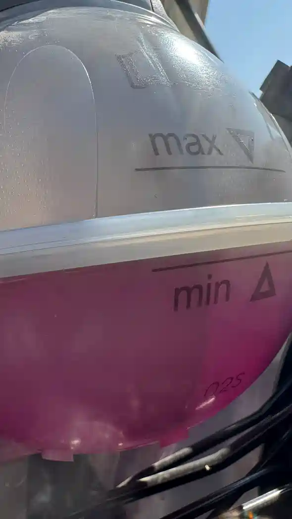

新车,这个防冻液是不是得加一点啊?这个原厂是什么型号啊

不用加,新车开了之后因为防冻液会发热膨胀,然后壶里会产生较大的压力导致防冻液壶内的液位看似下降了一些,如果你自己拧开壶盖释放掉壶内的压力后,防冻液的液位会上升半厘米左右的。因此自己无需添加,等首保时让售后的师傅帮你添加一点就可以了。至于防冻液的型号,奥迪现在用的是G13的防冻液。

可以少补一点防冻液。

建议添加点,冷却液也会有一定的损耗,质保期内可以去4S店免费添加,冷却液必须添加同品牌同颜色的,千万不能不同牌子混加,颜色一样的也不行,配方不同,混加会起化学反应。腐蚀缸垫或堵水道。

我觉得完全不用加的,这个水壶里的防冻液只要是在min以上就暂时不用理它,等以后做保养的时候再检查一下就行了。一般来说4S做保养的时候如果需要补防冻液的话,师傅会给补一下原厂防冻液的。

4S免费加,省心

我觉得目前不用加,只要在最低刻度线上面就没问题,可以再跑跑等首保的时候让4S给加点

保养的时候会检查冷却系统的,冷却液要是少了保养的时候补就行,需要是同品牌同型号的,建议4S店保养的时候弄就行
