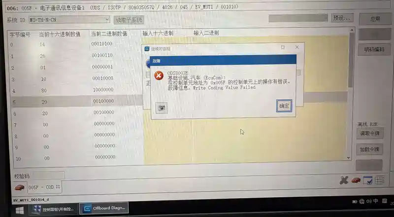

24款Q5L,9月的车,想刷RS监视器看水温、油温,提示错误
nocturne
0浏览 · 2024-10-19 12:30· 发布于浙江
按照论坛帖子的教程进入
5F电子信息通讯设备→编码→二进制编码→字节5→输入十六进制41→应用。接着就弹出这个错误提示,不知道是什么原因

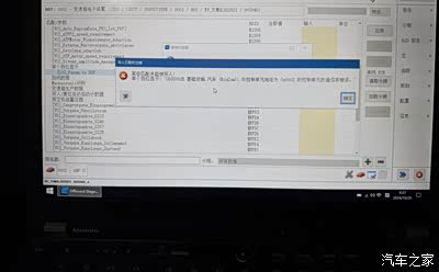

24款的q5l,刷隐藏自己好像不能刷了,很多都需要算sfd,如果想刷的话,可以到马云家看一下,不需要sfd的,89元都能刷,需要sfd的都得单独收费。图上是我找的24年q5l可以直接刷的隐藏项目。剩下的要么是不能刷,要么就需要算sfd,也就是单独收费。

刷D档位数字显示也刷不了,是不是需要输入登陆密码什么的。。。

这个有点奇怪,我是22款的,按照群里教程自己刷了,都正常。

楼主既然有软件,网上去看看卖奥迪fsd解密的软件,一次授权的密码可以用90分钟

24款的好像有好多都没有破解出来,你可以去外面改装店问问。
