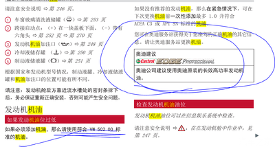

我自己的车是2020款40,DKW发动机,不带颗粒捕捉。
关于带颗粒捕捉器的(提示小白:发动机舱能看到颗粒捕捉器),无论你是哪年的车,不用考虑,必须0W-20机油。
不带颗粒捕捉器的,只要符合VW 502 00标准就行。奥迪推荐用嘉实多。见图。(抖音上的博主无脑就是说加5W-40)
关于更换里程,个人建议5000-7000更换,如果你一定要跑到10000公里再换,可能会出现正式链条拉长,间隙变大。而且机油最好的状态是在五千至七千之间。
关于20,30,40.的选择。个人倾向于40. 猜想机油到达活塞周围时,会产生油膜。奥迪既然推荐40,那应该就是40最符合。不然其他标号不知道会出什么问题。
这个问题又有个矛盾了,为什么带颗粒捕捉器的加0W-20是对付环保。那么20和40粘度的机油对发动机没什么影响吗?要是这样,我用30油耗应该会有所降低。
另外变速箱油保养,说明书推荐60000公里更换,变速箱滤芯:这个问题我问了在4S干过的维修技师和几位外面店的师傅。都说不用换。
但是在国外视频网站上看到德国的奥迪维修人员,他们会换。操作起来也不是很复杂。
兄弟们怎么看? 欢迎大神来发表意见。
