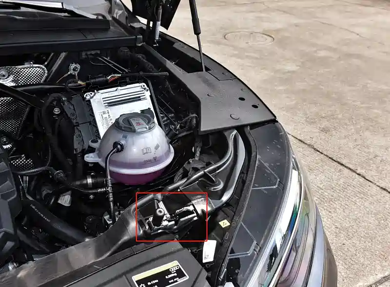

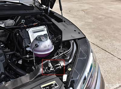

求助,本人强迫症患者,提车后不久就发现新车从正面看过去 发动机仓机盖左右缝隙不均匀,左高右低,大概差5MM左右,去四S店说正常误差,态度恶劣,师傅把膨胀水壶前面的锁体螺丝松开轻轻敲了敲,发现调不了就不给调了 说要调去钣金喷漆部门那边拆了开调,新车不想给他们这么折腾,想自学一下调节方法,看到论坛里大家这个问题还不少,专业求助一下,目前整理网上的说法 最可能的是调节引擎盖上 左右两侧的钩子  而不是大家经常以为的左右的塑料柱,不知道对不对,或者还有什么其他的调节方法请指教  不然缝隙不一致看的太难受了。
4S店师傅调这框里的这个锁体背后有两颗螺丝,松开后稍微往下轻敲了几下 没成功,缝隙依旧

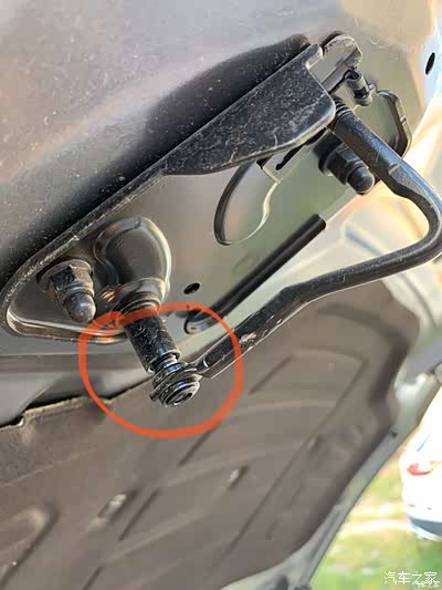

最有可能是调节这个梅花螺丝,拧紧应该缝隙就小,拧松就大,我准备国庆期间尝试着调一下,祝我成功
红圆圈处这里的硬塑料柱,只是起到支撑作用,不能调节引擎盖高度,别动这个 跟日系车不一样 日系车这里是橡胶块 软的

其实虽然说现在的车辆组装都是流水线上自动(半自动装配)但是确实在安装精度上是有一定偏差的,也是有一定允许的偏差值,因此也就导致了个别车辆机盖、尾门等出现两边不对称的问题。假如对于这些偏差看着感觉不舒服的话通常只需对铰链,支撑座作适当的调整就可以对缝隙作一些改善的。
