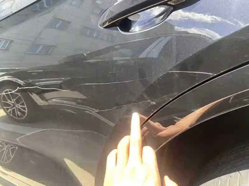

问 新车Q5油漆工艺 删除 推荐精华 置顶 取消置顶 关闭回复 打开回复 推荐编辑 楼主禁言 移动帖子 重置头像 操作记录 上海车友1134201 0浏览 · 2024-09-21 00:10· 发布于浙江 新车刮伤了,是做局部补漆这个工艺好些,还是传统的做整个车门的工艺好些,望论坛各位懂的大神指点一二 举报 打开汽车之家 阅读体验更好 相关问题 更多 问奥迪Q5L 0回答 问2020款Q5L电瓶 0回答 问你们的BO都咋调的? 0回答 问冷车启动的嗒嗒声 0回答 问我这个是过期了??? 0回答 问倒车影像自动清洗 0回答 全部回复 只看楼主 1780蓝狐 关禁闭 已屏蔽 奥迪A3 如果打算车辆用个八年十年的话(对二手来说是不是原车漆的价格上影响是不大的),这话油漆上的划痕只能整个车门做油漆的修补,因为是新车,去4S店补漆比较好,就是价格贵一些。因为去S店也不会给你做什么局部的,就是按面结算的,如果开个五六年准备置换的,那其实修局部可以保留原厂漆,但局部很有可能会出现色差,因此其中的取舍自己把控了。 2024-09-21 06:53 来自上海 回复 沙发 屏蔽此人 举报 删除 取消删除 禁言 重置头像 共有条对话 > 头一辆车 关禁闭 已屏蔽 飞度 正面和局部的区别就是色差,如果能保证局喷能保证色差就行,但很大概率是他不能保证,因为,即使当时色差能控制很少,但罩漆就是表层抗氧化的漆面喷涂的层数和厚度不一样也会有影响,所以通常考虑效果整面喷漆,,其实还有可以考虑改色膜,一个是换个心情,一个是保留原漆 2024-09-21 08:57 来自河北 回复 板凳 屏蔽此人 举报 删除 取消删除 禁言 重置头像 共有条对话 > 星宇奕如 关禁闭 已屏蔽 奥迪Q5L 还好不是太严重,个人感觉整喷有些亏 2024-09-21 14:59 来自江苏 回复 地板 屏蔽此人 举报 删除 取消删除 禁言 重置头像 共有条对话 > 雄展飛飛 关禁闭 已屏蔽 豹8 看着没有露底漆,局部抛光就可以,但局部喷漆不可能,车门喷漆只能整个车门喷漆,绝对做不到局部喷漆,所以建议你最好是抛光处理一下,一旦整个车门喷漆以后,不但花钱喷漆,而且卖车的时候也会少卖不少钱。 2024-09-21 15:52 来自河北 回复 屏蔽此人 举报 删除 取消删除 禁言 重置头像 共有条对话 > 哈拉桑320 关禁闭 已屏蔽 奔腾B70 听过来人建议。必须局部修复。 2024-09-21 17:38 来自广东 回复 屏蔽此人 举报 删除 取消删除 禁言 重置头像 共有条对话 > 中庸之道4925 关禁闭 已屏蔽 揽境 做局部补漆好,贵点也要选择局部补漆,整体的就破坏原车漆了,再好的补漆工艺也不可能赶上原车漆的,因为作业温度根本就达不到原车漆那么高。 2024-09-22 16:45 来自内蒙古 回复 屏蔽此人 举报 删除 取消删除 禁言 重置头像 共有条对话 > 无锡车友970058 关禁闭 已屏蔽 有没有贴车衣? 2024-09-22 21:37 来自江苏 回复 屏蔽此人 举报 删除 取消删除 禁言 重置头像 共有条对话 > 奇妙的小饼干 关禁闭 已屏蔽 雅阁 做局部的话比较好一些,会保留原漆的部分。 2024-09-24 10:44 来自吉林 回复 屏蔽此人 举报 删除 取消删除 禁言 重置头像 共有条对话 > 保定车友3094719 关禁闭 已屏蔽 老板好,最后您是局部还是整体啊,花费如何啊 02-24 08:51 来自北京 回复 屏蔽此人 举报 删除 取消删除 禁言 重置头像 共有条对话 > 还想在主楼增加内容?点击续写主楼内容 登录 参与更多互动 发表回复 打开App,查看更多评论 首 页 上一页 下一页 末 页 跳 转 取 消 还想在主楼增加内容?点击续写主楼内容 登录 参与更多互动 系统故障 发表回复 图片最多上传9张 微信好友 微信朋友圈 新浪微博 QQ好友 QQ空间 取消 相关推荐 加载中
