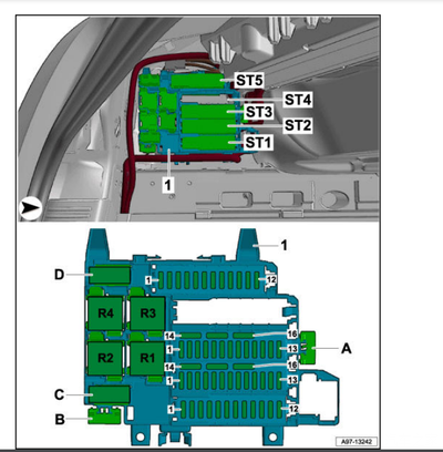

想取电接车台,目前插在点烟器上。
图片是后备箱左侧盖板打开后保险丝的插座

或者从这儿取电5,6,8脚全部是空的,下面有电极,应该可以取电

这个取电问题还是要专业的人员去搞,不然弄巧成拙了反而麻烦。如果换作我,后备箱左侧盖板内的保险丝,右侧盖板内是一个12V电源插口的连接线,你要取电直接从那里取电不行吗?个人认为从那里取电最简单也最方便。

打开之后要在车辆断电以及通电的状态下去测量一下,看哪些是常电,哪些是ACC电,我的胎压监测就接到这个位置,直接用保险丝缠上导线就可以,如果有保险底座也可以按到空位上进行取电。这个位置取电还是比较容易的,可以在网上购买专用的保险底座和保险丝。

万用表找到ACC空位,加电台匹配电流保险丝,抽出卡扣插入专用正极电源线插头,负极附近打铁,线路接头必须焊接,消除安全隐患。

电瓶就在后备箱,可以直接接电瓶。

这个保险座的15脚有电极,可以考虑一下
