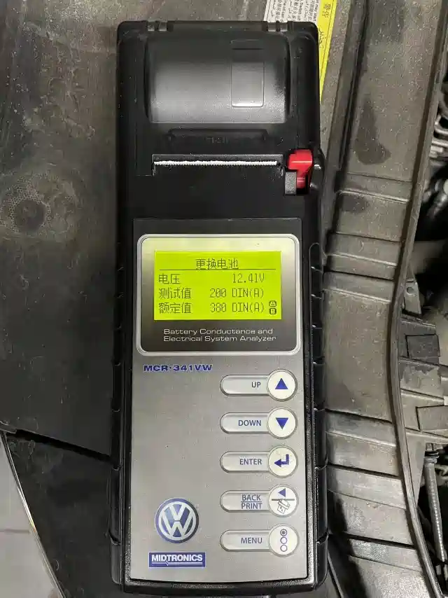

问 请问群里的各位大神,我这样的电瓶需要更换吗?已经用了7年多。 删除 推荐精华 置顶 取消置顶 关闭回复 打开回复 推荐编辑 楼主禁言 移动帖子 重置头像 操作记录 辽阳车友1074944 0浏览 · 2024-09-18 09:48· 发布于辽宁 举报 打开汽车之家 阅读体验更好 相关问题 更多 问机油油位问题 0回答 问22款蒸发箱漏雪种 0回答 问这是漏防冻液了吗? 0回答 问北京购车求推荐 0回答 问出现发动机故障标志! 0回答 问顶棚异响 0回答 全部回复 只看楼主 1780蓝狐 关禁闭 已屏蔽 奥迪A3 7年多是可以换了,不过关键是你要看现在的电瓶状态还能保证正常启动不?如果还是能够一次点火就着的话那就还能继续使用,这个电瓶可以不用急着换的,哪怕是启动不了的马上电销平台上买一个,通常也是能够半个小时左右上门更换的。 2024-09-18 10:10 来自上海 回复 沙发 屏蔽此人 举报 删除 取消删除 禁言 重置头像 共有条对话 > 蓝冰i 关禁闭 已屏蔽 沃尔沃S90 电压范围还比较正常,不低于11.8V都问题不大。DIN表示是德系标准的启动峰值电流,一般DIN低于额定50%就建议更换了。如果暂时没有报故障,一把能启动,也还可以再用用。能用7年,这电瓶质量真赞。 2024-09-18 10:43 来自广东 回复 板凳 屏蔽此人 举报 删除 取消删除 禁言 重置头像 共有条对话 > 大王驾到VIP 关禁闭 已屏蔽 奥迪Q5L 在0°~-10°的环境下熄火4小时以上,若能一两把着就不用换,否则建议立即更换。 2024-09-18 14:13 来自青海 回复 地板 屏蔽此人 举报 删除 取消删除 禁言 重置头像 共有条对话 > 烈日雄风上秋名山 关禁闭 已屏蔽 换了吧,七年多算是百年老头了都,真厉害 2024-09-18 15:41 来自吉林 回复 屏蔽此人 举报 删除 取消删除 禁言 重置头像 共有条对话 > 有钱还得会花钱 关禁闭 已屏蔽 雅阁 修车师傅的话你不信,你非要问群里,何必呢 2024-09-18 16:29 来自湖北 回复 屏蔽此人 举报 删除 取消删除 禁言 重置头像 共有条对话 > kry4369 关禁闭 已屏蔽 逸致 暂时不用更换。电压正常,存储电量还有一半多,正常启动发动机没有问题就不用更换。 2024-09-18 21:55 来自北京 回复 屏蔽此人 举报 删除 取消删除 禁言 重置头像 共有条对话 > 郑州车友1374302 关禁闭 已屏蔽 别担心,不用换,我A6原车电瓶用10年多了,一点问题没有,原厂电瓶应该是进口瓦尔塔的,质量非常好。 2024-09-18 22:21 来自河南 回复 屏蔽此人 举报 删除 取消删除 禁言 重置头像 共有条对话 > 车友小猪猪 关禁闭 已屏蔽 奥迪Q5L 七年用回本了 2024-09-20 08:52 来自江苏 回复 屏蔽此人 举报 删除 取消删除 禁言 重置头像 共有条对话 > 还想在主楼增加内容?点击续写主楼内容 登录 参与更多互动 发表回复 打开App,查看更多评论 首 页 上一页 下一页 末 页 跳 转 取 消 还想在主楼增加内容?点击续写主楼内容 登录 参与更多互动 系统故障 发表回复 图片最多上传9张 微信好友 微信朋友圈 新浪微博 QQ好友 QQ空间 取消 相关推荐 加载中
