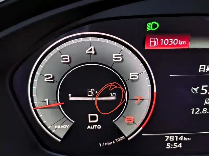

问 关于加满油,油表显示问题 删除 推荐精华 置顶 取消置顶 关闭回复 打开回复 推荐编辑 楼主禁言 移动帖子 重置头像 操作记录 devil1944 0浏览 · 2024-08-12 10:22· 发布于北京 22款q5l 45豪华,加满油大概能显示1030或1040公里,但是油表第一格总是显示少一点,但不明显,反正肯定是少一点,然后跑一会就非常明显了。上图是跑了一会的样子,跑了得有五六公里吧 举报 打开汽车之家 阅读体验更好 相关问题 更多 问不得不说Q5L还是帅 0回答 问机油油位问题 0回答 问说说车衣的事 0回答 问求助 0回答 问前挡除雾问题 0回答 问音响会暂停播放 0回答 全部回复 只看楼主 lalatu 关禁闭 已屏蔽 奥迪Q5L 那个仅供参考,根据不同的路况,会变化比较大的 2024-08-12 10:53 来自广东 回复 沙发 屏蔽此人 举报 删除 取消删除 禁言 重置头像 共有条对话 > 手相扣 关禁闭 已屏蔽 奥迪Q5L 首先,油枪判断是否加满,是根据回气来判断的,所以所谓加满不是真正意义上邮箱已经特别满了,但这种状况下,油表应该显示满才对,但是奥迪的油表第一格的确不太耐用,轻轻一跑就会下降。 2024-08-12 10:57 来自内蒙古 回复 板凳 屏蔽此人 举报 删除 取消删除 禁言 重置头像 共有条对话 > 武汉车友3962085 关禁闭 已屏蔽 这样好像也没错,反正跳枪后还可以加一点,跳枪仅仅是跳枪,确实还没有满。 2024-08-12 11:09 来自云南 回复 地板 屏蔽此人 举报 删除 取消删除 禁言 重置头像 共有条对话 > 1780蓝狐 关禁闭 已屏蔽 奥迪A3 如果你偶尔一次加满油出现不是满格那可能是加油太快导致负压油枪因为油沫子上浮引起提前跳抢。但是你每次加满油之后仪表上显示的油柱始终不是满格的话只能说明你油箱内显示油量的浮子(液位传感器)出现了问题,这个问题在质保期内可以去售后免费更换一个浮子的,出保后如果介意的话也可以打开后座拆开油泵对传感器进行校正一下的。当然个人认为这点误差直接无视就可以了,只要油表显示大概准确就可以了。 2024-08-12 11:39 来自上海 回复 屏蔽此人 举报 删除 取消删除 禁言 重置头像 共有条对话 > qly6789 关禁闭 已屏蔽 奥迪Q5L 抖音看过类似的视频,好像要更换传感器 2024-08-12 12:01 来自山东 回复 屏蔽此人 举报 删除 取消删除 禁言 重置头像 共有条对话 > 每到周五有力量 关禁闭 已屏蔽 开过几个机械仪表的,那第一格油正好跟你反过来,相当的抗用了,感觉走好久都不会动。 2024-08-12 13:16 来自吉林 回复 屏蔽此人 举报 删除 取消删除 禁言 重置头像 共有条对话 > 林子很开心 关禁闭 已屏蔽 油没有加满的,油箱设计是这样,跳枪太快了 2024-08-13 08:06 来自广东 回复 屏蔽此人 举报 删除 取消删除 禁言 重置头像 共有条对话 > 小邋遢oi 关禁闭 已屏蔽 雅阁 偶尔一次两次这样没问题,如果次次这样可能是传感器出问题了 2024-08-13 09:11 来自吉林 回复 屏蔽此人 举报 删除 取消删除 禁言 重置头像 共有条对话 > 奇妙的小饼干 关禁闭 已屏蔽 雅阁 个人感觉这个影响不大,应该就是跳枪的时候油箱原本就没有满,你下次换一家加油站试一下看看是不是还是这样。 2024-08-13 13:02 来自吉林 回复 屏蔽此人 举报 删除 取消删除 禁言 重置头像 共有条对话 > 代号而已5301 关禁闭 已屏蔽 我的24款45豪华也这样,加满后跑三五公里就会像你说的这样掉一小格,可能就是这样设计的吧,没有太大误差感觉也无所谓 2024-08-13 14:48 来自山东 回复 屏蔽此人 举报 删除 取消删除 禁言 重置头像 共有条对话 > 沧海桑田一粒粟 关禁闭 已屏蔽 雪铁龙C5 嗯,关键是接近空箱时,此时油表显示的就非常重要了。满箱油时,显示省点的确弄心,不过不必过分纠结 2024-08-14 09:41 来自江苏 回复 屏蔽此人 举报 删除 取消删除 禁言 重置头像 共有条对话 > 小细胳膊小细腿 关禁闭 已屏蔽 我偶尔跑长途才会加满,平时基本都是保持在四分之三的油箱 2024-08-21 11:57 来自上海 回复 屏蔽此人 举报 删除 取消删除 禁言 重置头像 共有条对话 > 还想在主楼增加内容?点击续写主楼内容 登录 参与更多互动 发表回复 打开App,查看更多评论 首 页 上一页 下一页 末 页 跳 转 取 消 还想在主楼增加内容?点击续写主楼内容 登录 参与更多互动 系统故障 发表回复 图片最多上传9张 微信好友 微信朋友圈 新浪微博 QQ好友 QQ空间 取消 相关推荐 加载中
