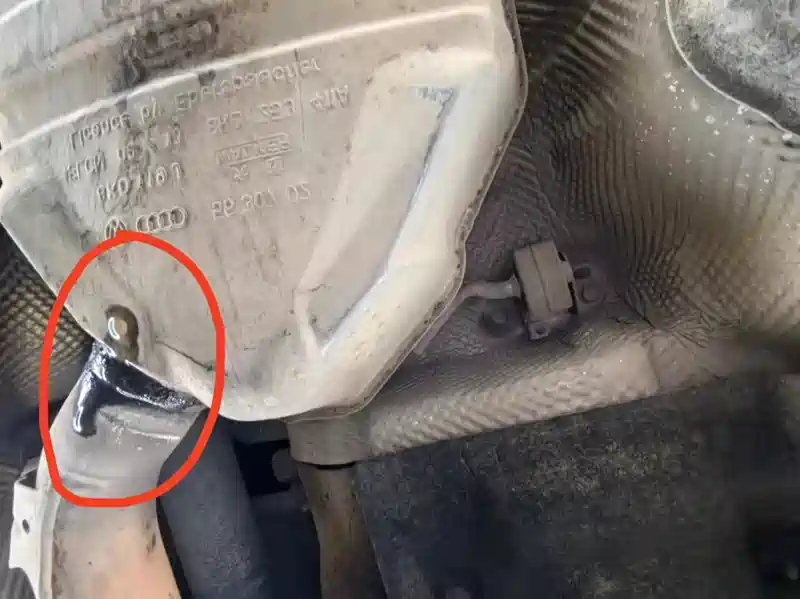

问 14款奥迪Q5在路上刮到底盘 导致漏水 这个是什么地方 删除 推荐精华 置顶 取消置顶 关闭回复 打开回复 推荐编辑 楼主禁言 移动帖子 重置头像 操作记录 岳阳车友4100042 0浏览 · 2024-07-15 14:25· 发布于湖南 14款奥迪Q5在路上刮到底盘 导致漏水 这个是什么地方 举报 打开汽车之家 阅读体验更好 相关问题 更多 问青岛奥迪Q5L 0回答 问关于三万公里保养 0回答 问大家的引擎盖都很正吗 0回答 问后尾箱有12v电源吗 0回答 问6万公里做什么保养 0回答 问关于CarPlay 0回答 全部回复 只看楼主 1780蓝狐 关禁闭 已屏蔽 奥迪A3 这个照片拍的太小了些,看样子应该是排气管的消音器位置。如果是消音器的位置,磕了一下可能外壳与排气管的连接处有一点受损,流出来的水就是汽油充分燃烧后生成的废水,本就是通过排气管排出的,只是正常情况下是从消音器(后保险杠内侧的消音器底部有个排水的小孔)和排气口流出的,目测你这问题不大,如果不放心可以找修车的师傅把受损部位焊一下。 2024-07-15 15:01 来自上海 回复 沙发 屏蔽此人 举报 删除 取消删除 禁言 重置头像 共有条对话 > 奇妙的小饼干 关禁闭 已屏蔽 雅阁 这个不咋好判断是哪里啊,建议你还是去找个专业的汽修店把车撑起来看一下。 2024-07-16 10:25 来自吉林 回复 板凳 屏蔽此人 举报 删除 取消删除 禁言 重置头像 共有条对话 > 郑州车友1374302 关禁闭 已屏蔽 排气管消音器,找个地方焊一下。 2024-07-16 11:32 来自河南 回复 地板 屏蔽此人 举报 删除 取消删除 禁言 重置头像 共有条对话 > 还想在主楼增加内容?点击续写主楼内容 登录 参与更多互动 发表回复 打开App,查看更多评论 首 页 上一页 下一页 末 页 跳 转 取 消 还想在主楼增加内容?点击续写主楼内容 登录 参与更多互动 系统故障 发表回复 图片最多上传9张 微信好友 微信朋友圈 新浪微博 QQ好友 QQ空间 取消 相关推荐 加载中
