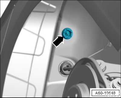

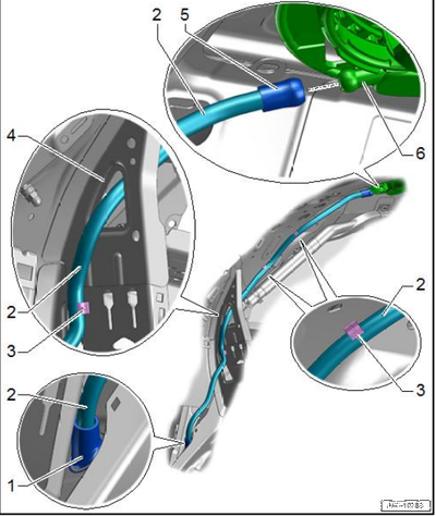

车站苦力 关禁闭 已屏蔽
奥迪Q5L
前面应该是这个位置
2024-07-15 08:15 来自浙江 回复

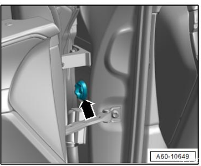

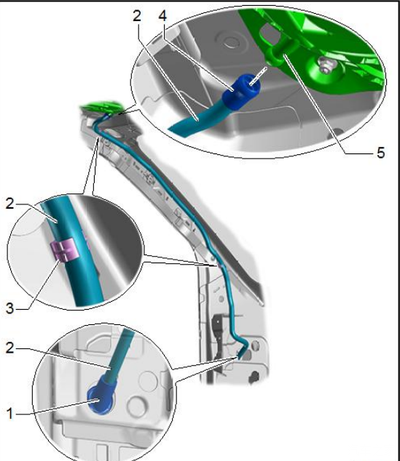

车站苦力 关禁闭 已屏蔽
奥迪Q5L
后面应该是在这个位置
2024-07-15 08:17 来自浙江 回复
