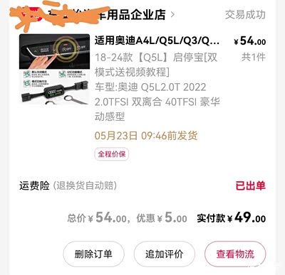

清风丝叶 楼主 关禁闭 已屏蔽
买了一个启停宝49元,根据安装视频自己安装好了。
2024-07-15 16:06 来自浙江 回复
