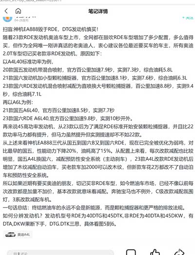

看到2024款40T发动机型号是DTG,供油方式是直喷。而22款40T发动机型号是DTA,供油方式是混合喷射。但马力和扭矩相同,两型发动机有什么不同吗?请各位大神说明一下。

没有什么大的区别的,至于喷油方式来说本来混合喷射和直喷在EA888这款发动机上都是正常在用的一种喷油形式,个人认为那只是配套发动机厂生产时备件供应商因为供货不同而导致组装的发动机上存在些区别而已。就像随车配备的轮胎一样,有的是米其林,有的是倍耐力,虽然是统一尺寸,但感觉上米其林要好一点而已。

技术更新了,从缸内直喷变成缸内直喷+歧管喷射
低速歧管,高速直喷,这是未来的发展趋势

现在大众 清一色  缸内直喷  混合喷射已经绝版了   动力 直喷更直接   易积碳  最终结果是烧机油     混喷  低速电喷  高速直喷   动力一样  就是慢半拍   最终结果   不易积碳   基本不会烧机油    三代888的精华就是混合喷射   消除积碳之隐患.......   去掉了电喷  只能算是2.7代吧🤣
