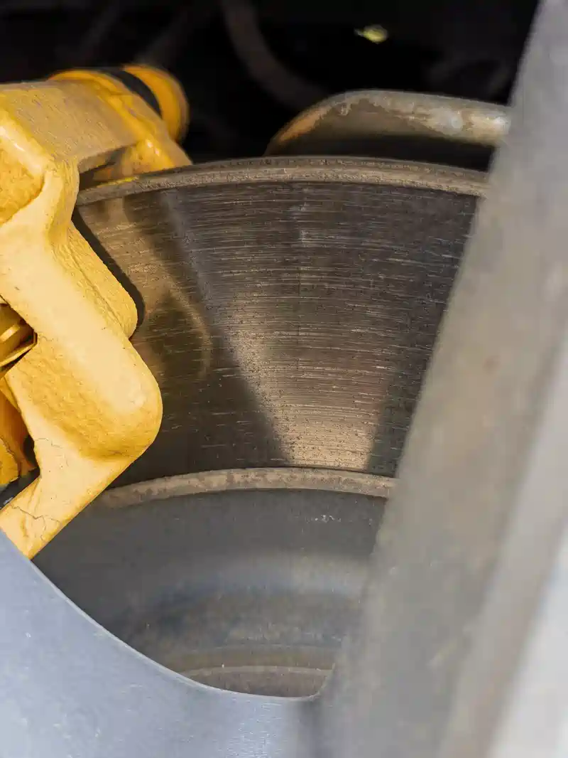

问 Q5L刹车盘有条痕迹要紧吗? 删除 推荐精华 置顶 取消置顶 关闭回复 打开回复 推荐编辑 楼主禁言 移动帖子 重置头像 操作记录 上海车友fsc85121 0浏览 · 2024-05-07 21:34 2022款Q5L刹车盘有一条如图的痕迹要紧吗?有车友也有这种情况吗? 举报 打开汽车之家 阅读体验更好 相关问题 更多 问真皮座椅养护 0回答 问2020款荣享时尚版 0回答 问远程启动经常会不成功 0回答 问保险续保的问题 0回答 问q5l 新款老款选择 0回答 问并线辅助功能 0回答 全部回复 只看楼主 craneincloud 关禁闭 已屏蔽 没事 2024-05-07 21:55 来自山东 回复 沙发 屏蔽此人 举报 删除 取消删除 禁言 重置头像 共有条对话 > 手相扣 关禁闭 已屏蔽 奥迪Q5L 没有任何问题的,放心开,我的也是这样的,这个痕迹是由于刹车盘在车轮转动的时候,是随着车轮一起转动的,刹车的时候,刹车片与刹车盘摩擦的方向就是这个转动方向,就会出现这样的痕迹,只要不是出现明显的凹凸不平就行,严重凹凸不平需要车盘(不安全)或者换刹车盘。 2024-05-07 22:07 来自内蒙古 回复 板凳 屏蔽此人 举报 删除 取消删除 禁言 重置头像 共有条对话 > 1780蓝狐 关禁闭 已屏蔽 奥迪A3 目测你图片上的刹车盘上那些痕迹是没有什么问题的,因为只要你用手上去摸一下,手感基本平整没有明显的凹凸感就说明盘面与刹车片之间摩擦还是比较均匀的,可以放心使用。如果手感有明显的凹槽感,那这个盘与片之间就存在有异物或者异常摩擦现象,那样的话建议拆检一下。 2024-05-08 09:32 来自上海 回复 地板 屏蔽此人 举报 删除 取消删除 禁言 重置头像 共有条对话 > AAA乡间小道 关禁闭 已屏蔽 英朗 为啥是竖的 2024-05-08 10:14 来自江苏 回复 屏蔽此人 举报 删除 取消删除 禁言 重置头像 共有条对话 > 勿霾 关禁闭 已屏蔽 奥迪Q5L 这个问题“需要换车” 2024-05-08 10:48 来自北京 回复 屏蔽此人 举报 删除 取消删除 禁言 重置头像 共有条对话 > 84158739 关禁闭 已屏蔽 看着边缘台阶深度应该到极限了。 2024-05-08 11:41 来自广东 回复 屏蔽此人 举报 删除 取消删除 禁言 重置头像 共有条对话 > 是鲜芋呀 关禁闭 已屏蔽 奥迪A6L 应该没什么事,如果担心的话,还是要到店里检查检查 2024-05-08 14:18 来自吉林 回复 屏蔽此人 举报 删除 取消删除 禁言 重置头像 共有条对话 > 那颠颠的马车 关禁闭 已屏蔽 奥迪Q5L 是竖纹,应该不正常吧,问问4S吧,从没看到过这种有竖纹的刹车盘 2024-05-08 14:36 来自天津 回复 屏蔽此人 举报 删除 取消删除 禁言 重置头像 共有条对话 > 奇妙的小饼干 关禁闭 已屏蔽 雅阁 第一次见这种竖纹的,保险一点的话建议你还是去4s店看看。 2024-05-09 12:05 来自吉林 回复 屏蔽此人 举报 删除 取消删除 禁言 重置头像 共有条对话 > 小细胳膊小细腿 关禁闭 已屏蔽 竖缝有点奇怪,你的卡钳为啥是黄色的~会不会是改卡钳的时候,工人不当心弄到刹车盘了?导致可能 ? 2024-05-09 16:03 来自上海 回复 屏蔽此人 举报 删除 取消删除 禁言 重置头像 共有条对话 > 用车攻略 关禁闭 已屏蔽 启辰T60 我要申诉 本楼已被删除 查看回帖内容查看操作记录 2024-05-12 15:27 来自河北 屏蔽此人 删除 取消删除 禁言 重置头像 共有条对话 > AUDI技术部 关禁闭 已屏蔽 没问题 2024-05-12 21:26 来自浙江 回复 屏蔽此人 举报 删除 取消删除 禁言 重置头像 共有条对话 > 还想在主楼增加内容?点击续写主楼内容 登录 参与更多互动 发表回复 打开App,查看更多评论 首 页 上一页 下一页 末 页 跳 转 取 消 还想在主楼增加内容?点击续写主楼内容 登录 参与更多互动 系统故障 发表回复 图片最多上传9张 微信好友 微信朋友圈 新浪微博 QQ好友 QQ空间 取消 相关推荐 加载中
