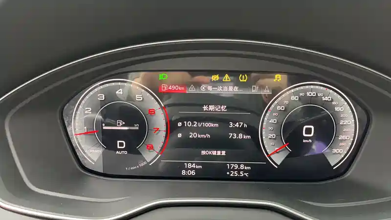

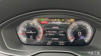

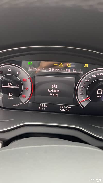

新买的奥迪Q5l行驶中突然报了胎压 防侧滑 和自动驻车故障灯,重新打火故障灯又消了,什么原因?

最近貌似反馈这个问题的车主比较多。造成这个问题的大部分原因的车辆的某一个轮速传感器或者与之相关的模块出现误报警所致。通常发生误报警时会同时出现:安全预警故障、胎压报警、车辆稳定系统故障等这几个图标,也通常熄火重启后故障码会自行消失。偶尔一次发生类似连环报警的话就算跟售后联系也只能得到让车辆重启后看效果的办法,如果重启后无非解决或者频繁出现这个故障现象,那就要去售后检查传感器和相关的模块了。

今天问了厂家,全球Q5L都如此,这是软件问题还在处理,等通知升级!然后有个办法可以临时解决就是上车点火就把启停关闭可以解决!
