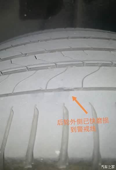

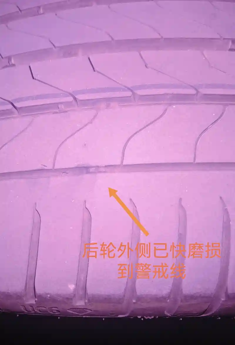

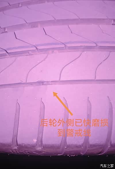

原厂胎是马牌uc6,255 45 R20,2年不到开了32000,后胎磨损比前胎严重,外侧有轻微啃胎现象,去4S检查回复:在正常范围内(4S技师反馈马牌uc6一般4万公里左右就要换),且如要做四轮定位检查,需要先更换新胎,否则不准。大家遇到过这样的情况吗?
马牌uc6新胎1100-1200的样子,米其林ps4s或者揽途s3都在1800以上,价格相差挺大的,二者实际区别大吗?

后轮外倾角有问题吧

别听4 s 胡说八道,正常轮胎设计寿命6年或者8-10万公里,先到这为准。如果路况差点,6万公里肯定妥妥没问题。
你这就是吃胎毛病,直接上四轮定位调束角。4s一家不行就换一家,实在不行去轮胎车行调,他们机器上数据都有的。

本人原厂马牌uc6左前轮有点啃胎,这还是前后交叉对调才发现的,不严重,但这个胎3万多点就磨的差不多了,胎噪巨大,换了新胎,胎噪好很多,目前看不出啃胎,马牌uc6真垃圾

这款轮胎本身就不抗磨,我的跑了4万公里差两毫米到警戒线,4.2万公里扎胎串气补不住直接换了4条倍耐力

      你们有没有觉得是轮毂数据不匹配 这个车轮毂J值8J装255轮胎
