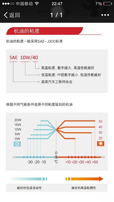

问 机油的标号都是什么特殊含义呢? 删除 推荐精华 置顶 取消置顶 关闭回复 打开回复 推荐编辑 楼主禁言 移动帖子 重置头像 操作记录 芝罘人 0浏览 · 2021-02-18 09:29 比如5w-30的机油,其中这些数字的含义都是什么呢? 举报 打开汽车之家 阅读体验更好 全部回复 只看楼主 龍行四海 关禁闭 已屏蔽 索纳塔 机油选粘度选择:为机油最主要的特性,简单来说就是流体流动时的阻力, 机油分为夏用高温型、冬用低温型及冬夏通用的全天候型,W是冬天的意思, W前的数字越小,其低温粘度越小,低温流动性越好,适用的最低气温越低, W后的数字越大,其粘度越大,适用的最高气温越高,发动机磨损主要集中在冷启动瞬间,良好的机油流动性,能将发动机磨损降到最低,W后的数字表示机油的高温粘度,数字越大,高温下保护性能越好,此外选择机油粘度还须考虑车的新旧程度,新车的发动机部件间隙很小,所以应选择粘度较小的机油,而发动机磨损严重的车辆应选择粘度较大的机油. 2021-02-18 09:29 回复 沙发 屏蔽此人 举报 删除 取消删除 禁言 重置头像 共有条对话 > mr_jiang1109 关禁闭 已屏蔽 帝豪GS 机油标号通常表示粘度和品质。具体解读如下:润滑油的黏度多使用SAE等级别标识,SAE是英文“美国汽车工程师协会”的缩写。以10W-40为例,“W”表示winter(冬季),数字10代表这款机油适用于外部最低温度-25℃,数字40说明耐外部高温40℃。 2021-02-18 09:31 回复 板凳 屏蔽此人 举报 删除 取消删除 禁言 重置头像 共有条对话 > 玫瑰6688 关禁闭 已屏蔽 嘉际 机油标号里,W的意思为WINTER(冬天),W前的数字代表低温流动性,数字越小代表低温流动性越好,保护作用和润滑效果也更佳,所以0W或5W则比较适合冬天使用。而W后边的数字则代表机油在100℃时候的粘度,数字越大粘度越高。 2021-02-18 09:32 回复 地板 屏蔽此人 举报 删除 取消删除 禁言 重置头像 共有条对话 > 人生勤能补拙 关禁闭 已屏蔽 前面是低温的抵抗能力,这个是零下三十度才冻上,后面的事机油的粘度,这个30算是比较常用的 2021-02-18 09:32 回复 屏蔽此人 举报 删除 取消删除 禁言 重置头像 共有条对话 > 城南左转 关禁闭 已屏蔽 速腾 机油5w-30的标注,w代表冬季的意思,5代表可以在零下30度可用,30是高温粘度系数与发动机有关系 2021-02-18 09:33 回复 屏蔽此人 举报 删除 取消删除 禁言 重置头像 共有条对话 > 大漠金戈 关禁闭 已屏蔽 问界M5 W其实是指Winter冬天的意思,W前边的数字代表机油在低温状态下的流动性,越小说明在低温状态下流动性越好。W后边的数值指的是机油在100°时的粘稠度,数字越高,机油在高温时的粘稠度越好。机油级别标识:SA、SB、SC、SD、SE、SF......根据美国石油协会的标准制定,S代表的是汽油机,一般后边的字母代表着机油级别,字母越靠后级别越高,也就是说机油性能越好 2021-02-18 09:33 回复 屏蔽此人 举报 删除 取消删除 禁言 重置头像 共有条对话 > ww77seven 关禁闭 已屏蔽 质保期内用4S店提供的原厂机油半合成或矿物油,型号、机油量按说明书要求来,一点问题都没有,出保后再考虑更换其他品牌的全合成的机油,壳牌、美孚、嘉实多、道达尔都不错,机油粘度和流动性供你参考: 2021-02-18 09:35 回复 屏蔽此人 举报 删除 取消删除 禁言 重置头像 共有条对话 > 夕陽暮雨 关禁闭 已屏蔽 奔驰GLC 机油标号包括分级和黏度规格两部分。机油标号通常表示粘度和品质。具体解读为:润滑油的黏度多使用SAE等级别标识,SAE是英文“美国汽车工程师协会”的缩写。W表示winter(冬季),其前面的数字越小说明机油的低温流动性越好,代表可供使用的环境温度越低,在冷启动时对发动机的保护能力越好;“W”后面(一横后面)的数字则是机油耐高温性的指标,数值越大说明机油在高温下的保护性能越好。如5W代表耐外部低温-30°C,而20W耐低温为-15°C。W后面的数字代表机油在100℃时的运动粘度,数值越高说明粘度越高。30是粘度指数,数字大则粘度大,粘度越大,对发动机保护越好,也会比较费油。一般来说,新车时,发动机内部零件磨损小,间隙自然就小,所以需要粘度低一些的机油,而老车就需要粘度高一点的。另外,环境温度也是个因素,夏天气温高,发动机的温度也会高一点,这时就需要粘度高一些的机油来保证机油不会太稀。相反,冬天时就要粘度低一些的来保证机油的流动性。机油粘度太低,汽车在热车时,发动机的噪音会略大;相反,如果粘度太高,冷车的时候发动机会出现噪音大,油耗高,加速不给力的现象。所以选购机油的时候,一定要选择适合自己爱车的机油,也并非说粘度高一定好或者粘度低一定好。 2021-02-18 09:35 回复 屏蔽此人 举报 删除 取消删除 禁言 重置头像 共有条对话 > ROSE1 关禁闭 已屏蔽 沃尔沃S60(进口) W后面的20 30 40 50代表100度时的黏度。高温黏度按照厂家推荐的粘指选,W前面的0 5 10 20代表低温流动性。低温流动性按照所在地区的气候条件选。一般如果不是在祖国的最北方,5W可以四季通用。 2021-02-18 09:38 回复 屏蔽此人 举报 删除 取消删除 禁言 重置头像 共有条对话 > 还想在主楼增加内容?点击续写主楼内容 登录 参与更多互动 发表回复 打开App,查看更多评论 首 页 上一页 下一页 末 页 跳 转 取 消 还想在主楼增加内容?点击续写主楼内容 登录 参与更多互动 系统故障 发表回复 图片最多上传9张 微信好友 微信朋友圈 新浪微博 QQ好友 QQ空间 取消 相关推荐 加载中
