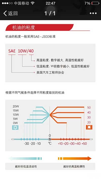

问 请问机油也分冬季和夏季的吗? 删除 推荐精华 置顶 取消置顶 关闭回复 打开回复 推荐编辑 楼主禁言 移动帖子 重置头像 操作记录 Calmman1 0浏览 · 2019-10-26 06:59 请问机油也分冬季和夏季的吗?冬季的机油是什么标号的? 举报 打开汽车之家 阅读体验更好 全部回复 只看楼主 小荷才露尖尖脚 关禁闭 已屏蔽 Galibier 我是一直用一样的!所谓的冬季机油就是前面的标号时0的机油!比如0-30.0-40的机油就是所谓的冬季机油! 2019-10-26 07:01 回复 沙发 屏蔽此人 举报 删除 取消删除 禁言 重置头像 共有条对话 > 路遥知马力久时见人心 关禁闭 已屏蔽 凌渡 不需要的,现在的机油都是四季同用的,如何正确选择和使用机油1. 机油组成: 由基础油和添加剂两部分组成。基础油大多采用矿物油,添加剂则有金属清净剂、抗氧抗腐剂、除锈剂、无灰分散剂和粘度指数改进剂等。2. 根据使用规定选择: 应根据汽车发动机的工作条件,选用适当的机油品种及使用级。3. 根据地区季节气温选择: 选用机油应根据地区季节气温、结合发动机的性能和技术状况,选用适当的机油标号和粘度级别。4. 选用合适粘度: 机油粘度应尽可能小些,但必须根据当地的气温和汽车级别来确定。中高级轿车的机油一定要依据厂家资料指引来选择,不可随意选用。5. 汽油机机油不能用于柴油机: 不能用专用的汽油机机油代替柴油机机油,以免加速柴油机的磨损。汽油机机油和柴油机机油原则上应区别使用。6. 尽量使用多级油: 多级油的粘温性能好,在发动机中使用的时间长,节省燃料,且四季通用,便于管理。使用多级油时,油色容易变黑,机油压力也比普通机油少些,这些都是正常现象。7. 适时换油 : 有条件时,可实行按质换油;没有条件时可按使用说明书推荐或车型规定的换油里程换油。不同规格、不同厂家生产的油不要混用。8. 保持适当的油量: 必须保持曲轴箱有足够的油量。油量过少,会引起机件烧坏并加速机油变质。油面过高,会从气缸活塞的间隙中窜进燃烧室使燃烧室积炭增多 2019-10-26 07:02 回复 板凳 屏蔽此人 举报 删除 取消删除 禁言 重置头像 共有条对话 > 52gaoda731 关禁闭 已屏蔽 起亚K3 这个机油也是有使用环境温度的。不过整体气温环境不是太低的,可以使用五w的就可以了,如果气温比较低,可以使用0w的。 2019-10-26 07:05 回复 地板 屏蔽此人 举报 删除 取消删除 禁言 重置头像 共有条对话 > 凯普狄诺607 关禁闭 已屏蔽 雪铁龙C5 现在机油都是四季通用的,首保和质保期内用4S店提供的原厂机油或半合成的,型号按说明书要求来,一点问题都没有,出保后再考虑更换其他品牌的全合成的机油。 2019-10-26 07:07 回复 屏蔽此人 举报 删除 取消删除 禁言 重置头像 共有条对话 > 柏色连衣裙钢 关禁闭 已屏蔽 宝马1系 小保一般就做更换机油和机滤,空调滤芯和空气滤芯拿出来吹一下清理一下灰尘,其他的地方检察一下包括灯光,各种油水的液位,然后重置一下保养周期!用美孚全合成0w-30 2019-10-26 07:08 回复 屏蔽此人 举报 删除 取消删除 禁言 重置头像 共有条对话 > 玻璃透明的 关禁闭 已屏蔽 凌渡 汽车机油是有冬季和夏季之分的。一般有冬季机油粘稠度低一些和夏季机油粘稠度高一些,还有四季机油粘稠度适中的。 2019-10-26 07:26 回复 屏蔽此人 举报 删除 取消删除 禁言 重置头像 共有条对话 > 还想在主楼增加内容?点击续写主楼内容 登录 参与更多互动 发表回复 打开App,查看更多评论 首 页 上一页 下一页 末 页 跳 转 取 消 还想在主楼增加内容?点击续写主楼内容 登录 参与更多互动 系统故障 发表回复 图片最多上传9张 微信好友 微信朋友圈 新浪微博 QQ好友 QQ空间 取消 相关推荐 加载中
