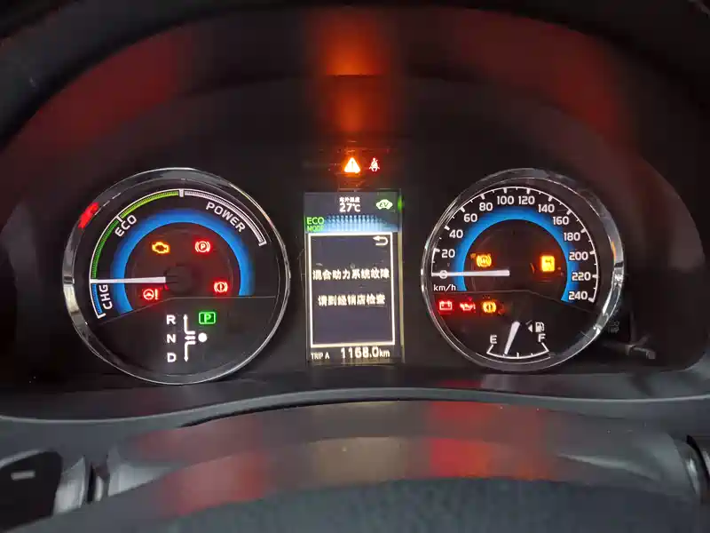

我的2017款雷凌双擎车换了个点烟器,有空显示屏就显示混合动力系统出现故障,请联系经销商,请问大神,这是什么原因?问题大不大?在线等

先检查下换的点烟器是不是功率太大或者安装时线路有干扰,混动系统对电压很敏感。最好去读下故障码确定具体原因,小问题消码就好。

更换点烟器时,可能不小心触动了附近与混合动力系统相关的线路,导致线路接触不良、短路或断路。比如线路插头没有插紧,在车辆行驶过程中因震动而松动,从而影响混合动力系统的正常工作。

可能是换点烟器时线路接触不良或短路,导致混动系统误报故障,先检查点烟器接线,不行就去读故障码,小问题的话处理起来很快,别拖以免影响混动功能
