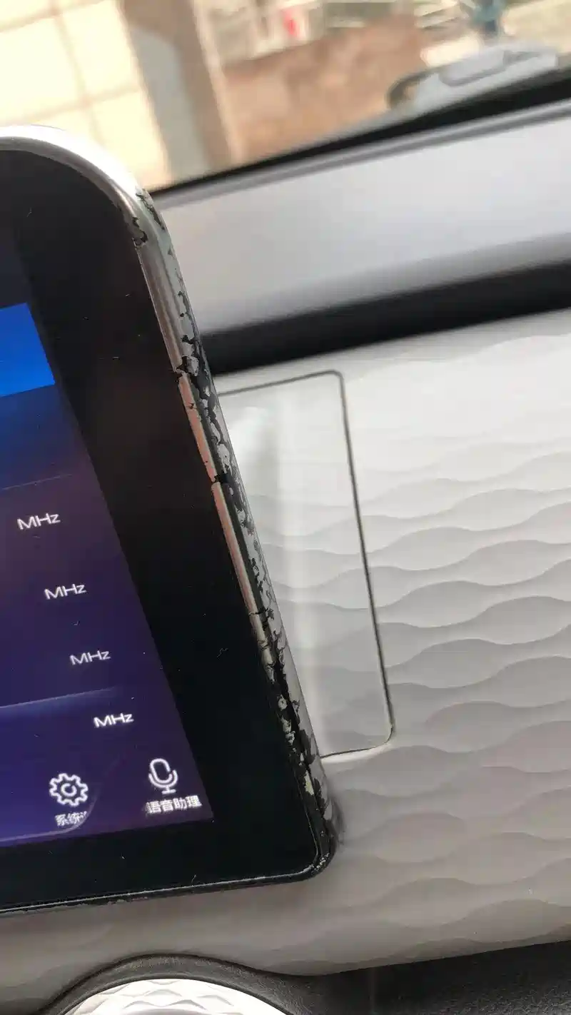

问 两年的车子,车内部塑料件异响,中控屏银色边框掉漆。 删除 推荐精华 置顶 取消置顶 关闭回复 打开回复 推荐编辑 楼主禁言 移动帖子 重置头像 操作记录 向我开火 0浏览 · 2021-10-26 17:40 异响基本上是起步和刹车阶段,或者遇到有比较震的路况的时候会响,塑料件,或者座椅异响,还有就是这个中控屏的银色边框,居然会掉漆,在群里面问了一下,好几个车主都是这样。 举报 打开汽车之家 阅读体验更好 相关问题 更多 问黑猫 0回答 问这个是什么 0回答 问欧拉黑猫如何查压差 0回答 问欧拉黑猫前台鼓出来了 0回答 问欧拉黑猫电芯 0回答 问倒车影像失灵 0回答 全部回复 只看楼主 玫瑰6688 关禁闭 已屏蔽 嘉际 一般车内的塑料内饰出现异响多半是在天气冷的冬季,质地较硬的时候会有轻微异响。可以砸缝隙处加一层绒布条,中控台与挡风玻璃缝隙可以加装胶条也可以减少一些异响。夏季一般很热异响会小一些。还要注意的是内饰反复拆装之后也是会有异响。也要先排除是否有线束或者是小零件松动掉落导致的。解决办法可以先判断异响来源在想具体办法解决。 2021-10-26 17:41 回复 沙发 屏蔽此人 举报 删除 取消删除 禁言 重置头像 共有条对话 > 爱吃麻圆的汤圆 关禁闭 已屏蔽 1.你这个车可能是里面有什么东西脱落了,但是现在不知道是啥。2.你曾经掉东西进去了,但是你不知道这个事情,也没有发现。3.自己判断位置,异响发生在哪里。不然没有办法解决。4.你可以去修车厂针对你判断的位置拆解检查一下,不然真的没有办法处理了。 2021-10-26 17:41 回复 板凳 屏蔽此人 举报 删除 取消删除 禁言 重置头像 共有条对话 > 范贤 关禁闭 已屏蔽 迈腾 这个边框出现掉漆的情况,建议最好是到4S店去要求索赔,如果实在是无法进行索赔的,可以到美容院给边框位置贴一个碳纤维膜保护一下,车辆座椅位置的异响,大部分是座椅下面的固定螺栓松动所造成的,紧固就可以了 2021-10-26 17:42 回复 地板 屏蔽此人 举报 删除 取消删除 禁言 重置头像 共有条对话 > 向我开火 楼主 关禁闭 已屏蔽 荣威550 已经和4s反应,等后续消息 2021-10-26 19:04 回复 举报 删除 取消删除 禁言 重置头像 共有条对话 > 俊采星驰136 关禁闭 已屏蔽 雷克萨斯ES 我的也有异响,但是目前还没有掉漆 2021-10-26 21:34 回复 屏蔽此人 举报 删除 取消删除 禁言 重置头像 共有条对话 > 小明明明明明 关禁闭 已屏蔽 证明你买的正宗欧拉! 2021-10-27 23:27 回复 屏蔽此人 举报 删除 取消删除 禁言 重置头像 共有条对话 > walkman606 关禁闭 已屏蔽 宝马3系 怎么掉漆这么严重?普遍问题么? 2021-10-28 08:44 回复 屏蔽此人 举报 删除 取消删除 禁言 重置头像 共有条对话 > 谷歌先生T70 关禁闭 已屏蔽 怎么掉漆这么严重?普遍问题么? 2021-10-28 14:39 回复 屏蔽此人 举报 删除 取消删除 禁言 重置头像 共有条对话 > 深圳车友2066260 关禁闭 已屏蔽 奥迪A6L 欧拉这内饰用料真的跟老头乐一样,不知道长城内部是不是有人吃回扣,包括坦克的内饰件的质感都明显比同级别差 2021-10-29 02:56 回复 屏蔽此人 举报 删除 取消删除 禁言 重置头像 共有条对话 > 宁波车友5879094 关禁闭 已屏蔽 应该是塑料电镀的不好 2021-10-29 20:58 回复 屏蔽此人 举报 删除 取消删除 禁言 重置头像 共有条对话 > 满目山河唉 关禁闭 已屏蔽 我也是起步和刹车 有只格之格 的声音楼主解决了吗 2021-11-15 13:40 回复 屏蔽此人 举报 删除 取消删除 禁言 重置头像 共有条对话 > 上海车友8219274 关禁闭 已屏蔽 我的是副驾驶储物箱盖子有异响,打开后开车就没异响 2021-11-22 23:12 回复 屏蔽此人 举报 删除 取消删除 禁言 重置头像 共有条对话 > 还想在主楼增加内容?点击续写主楼内容 登录 参与更多互动 发表回复 打开App,查看更多评论 首 页 上一页 下一页 末 页 跳 转 取 消 还想在主楼增加内容?点击续写主楼内容 登录 参与更多互动 系统故障 发表回复 图片最多上传9张 微信好友 微信朋友圈 新浪微博 QQ好友 QQ空间 取消 相关推荐 加载中
