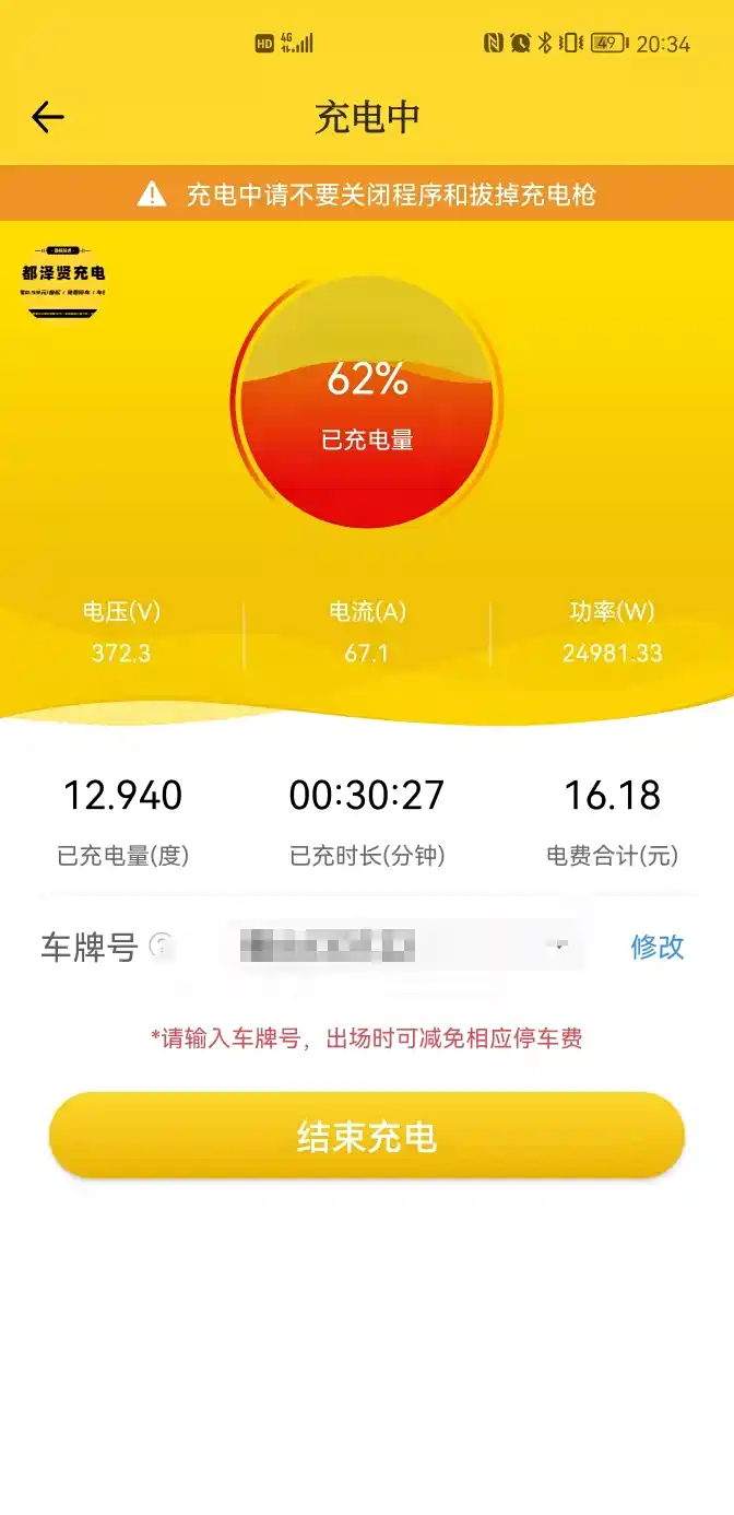

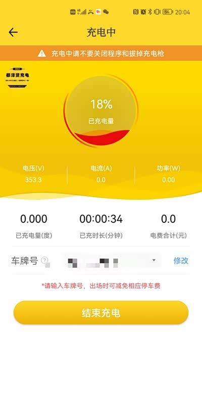

如图,电量18%开始充,半个小时才充44%
,不是说半小时能充80%的么?

充电桩可能限流了,前段时间我出门在高速上充电看时间都是两个小时左右才能充满,以前不是这样,半小时左右就到了80%了,一个小时多点就能充满,我在同一个充电站测试了,确实充电慢了。可能跟这段时间电池着火有关系,充电桩更改了充电协议了。

  : 应该是首先要满足充电桩功率足够大,起码要提供2C倍率以上的电流,同时电池也允许2C以上大电流快充,才能实现30-40分钟内充电到80%或更高的SOC。例如车载电池是30K..

你的充电电流问题 不是所有的都是v3超冲 电流可以到140a
大毛神 关禁闭 已屏蔽
你用劲桩app搜120kw的枪,

半小时充80%指的是从30%开始充,且当时的温度不高不低可以以最高功率充电。

我记得黑猫宣传的是从30%-80%用40分钟,你这个18%初始电量太低了,20多度的天气温度,一般一个半小时也能充满了

一是充电桩本身的最大充电功率,二是所在区域若是炎热地区,充电电流会自动降低,且很多只充到95%就自动停止。

很明显,你所用的充电桩电流不够,我前天才用过,80%前都是120A,80%到90%是85A,上90%就掉到30多A了

不是车的问题 你的充电桩不行 电流不够

我用120w的,和60w的,耗时几乎一样,功率再大也没用。越充电流越小越慢
