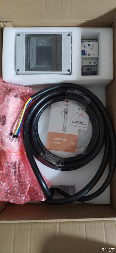

问 欧拉电动车充电桩按照问题 删除 推荐精华 置顶 取消置顶 关闭回复 打开回复 推荐编辑 楼主禁言 移动帖子 重置头像 操作记录 YTLZL 0浏览 · 2021-03-18 17:39 欧拉提车半个月了一直没有安装充电桩,今天电表接好了,打算自己动手按照充电桩,请教按照好的大神,都用的是国标几平方几芯的线,还是就是充电桩需要再配一个漏电保护开关吗,就拍打雷把充电桩打坏。 举报 打开汽车之家 阅读体验更好 相关问题 更多 问倒车影像失灵 0回答 问欧拉黑猫慢充充不满电 0回答 问黑猫保养换刹车油 0回答 问急加速就会出现故障灯 0回答 问有闲置的随车充吗? 0回答 问钥匙是只有一把吗? 0回答 全部回复 只看楼主 dj_cixi 关禁闭 已屏蔽 锐志 专业的事还是请专业的人来做吧 2021-03-19 08:13 回复 沙发 屏蔽此人 举报 删除 取消删除 禁言 重置头像 共有条对话 > dj_cixi 关禁闭 已屏蔽 锐志 我21款301的用的4平方的三芯线18米接到车库,电表那里装了个漏保,车库里装了电箱里面装了个可以开关电的了(是不是漏保开关)。 2021-03-19 08:22 回复 板凳 屏蔽此人 举报 删除 取消删除 禁言 重置头像 共有条对话 > 老鬼dsh 关禁闭 已屏蔽 途观L 电表接 的同时让电工帮你一起安装不香吗!???你连电缆线要什么都不会还能自己安装。寄来的充电桩箱子里本来就有个 40A的空气开关 并且是带漏电保护开关,你看不见还是根本就不知道什么是 空气开关。 2021-03-19 10:27 回复 地板 屏蔽此人 举报 删除 取消删除 禁言 重置头像 共有条对话 > 夏日孤城 关禁闭 已屏蔽 迈腾 建议6平方的国标三芯,后期可以给其他车充电,如果只给黑猫充的话4平方就够用了建议加一个漏电保护器,电表里带的是空开! 2021-03-19 10:53 回复 屏蔽此人 举报 删除 取消删除 禁言 重置头像 共有条对话 > szzm555 关禁闭 已屏蔽 建议6平方 2021-03-19 11:12 回复 屏蔽此人 举报 删除 取消删除 禁言 重置头像 共有条对话 > sailge 关禁闭 已屏蔽 科鲁兹 6平方,带漏电保护 2021-03-19 15:55 回复 屏蔽此人 举报 删除 取消删除 禁言 重置头像 共有条对话 > 翰翰妈 关禁闭 已屏蔽 给你充电桩,为啥不给你装呀,万一你自己没装好漏电怎么办,建议找售后给你装 2021-03-24 11:08 回复 屏蔽此人 举报 删除 取消删除 禁言 重置头像 共有条对话 > 还想在主楼增加内容?点击续写主楼内容 登录 参与更多互动 发表回复 打开App,查看更多评论 首 页 上一页 下一页 末 页 跳 转 取 消 还想在主楼增加内容?点击续写主楼内容 登录 参与更多互动 系统故障 发表回复 图片最多上传9张 微信好友 微信朋友圈 新浪微博 QQ好友 QQ空间 取消 相关推荐 加载中
