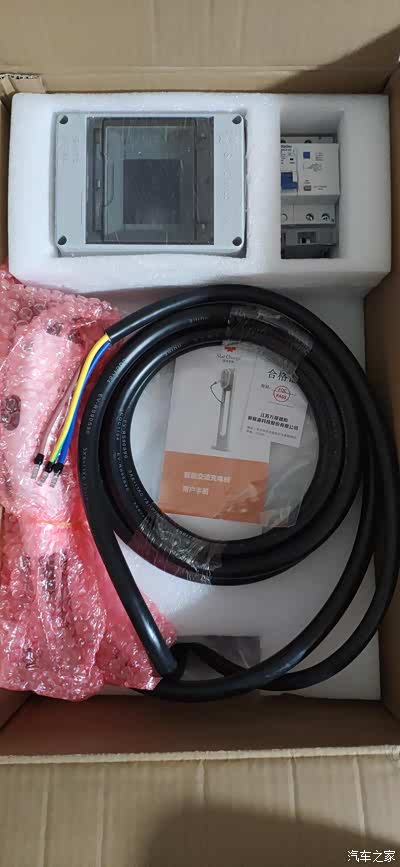

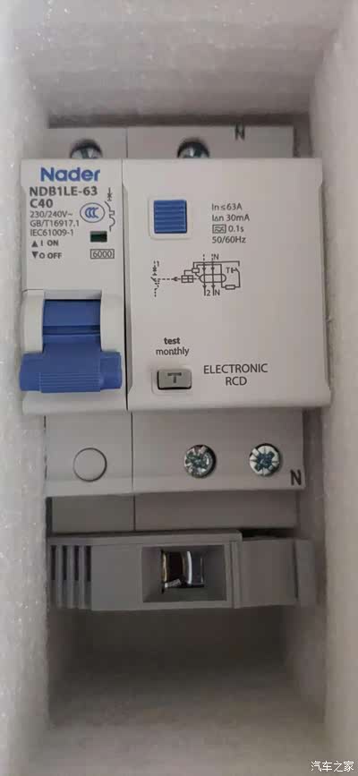

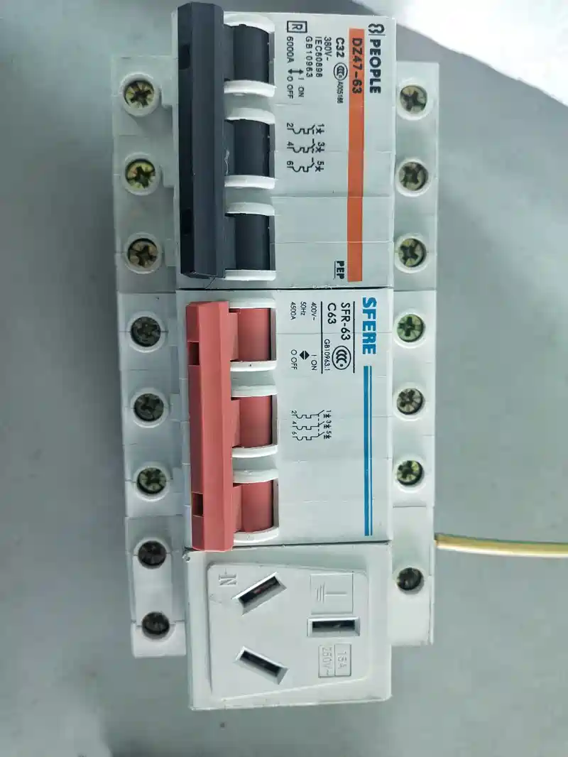

问 安装充电桩问题 删除 推荐精华 置顶 取消置顶 关闭回复 打开回复 推荐编辑 楼主禁言 移动帖子 重置头像 操作记录 0火星人0 0浏览 · 2021-03-16 16:27 厂家的充电桩到了,需要多大的空开?上图2个需要漏电保护器不? 举报 打开汽车之家 阅读体验更好 相关问题 更多 问欧拉黑猫电芯 0回答 问倒车影像失灵 0回答 问欧拉黑猫慢充充不满电 0回答 问黑猫保养换刹车油 0回答 问急加速就会出现故障灯 0回答 问有闲置的随车充吗? 0回答 全部回复 只看楼主 问答人工17 关禁闭 已屏蔽 你发的图片中的这个2个都是可以用的,足够大的了接充电桩没有问题,当然了加个漏电保护器更好 2021-03-16 16:30 回复 沙发 屏蔽此人 举报 删除 取消删除 禁言 重置头像 共有条对话 > 老虎打DOTA 关禁闭 已屏蔽 按380的充电桩?车机充电功率3.3 2021-03-16 16:53 回复 板凳 屏蔽此人 举报 删除 取消删除 禁言 重置头像 共有条对话 > 0火星人0 楼主 关禁闭 已屏蔽 V3菱悦 哪位车友装的拍个图我看看谢谢 2021-03-16 18:04 回复 地板 举报 删除 取消删除 禁言 重置头像 共有条对话 > 老鬼dsh 关禁闭 已屏蔽 途观L 欧拉黑猫充电桩是220V,7KW的。有一个空气开 关带漏电保护是40A的,还有个安装空气开关的盒子。 2021-03-16 20:18 回复 屏蔽此人 举报 删除 取消删除 禁言 重置头像 共有条对话 > 一样一样2015 关禁闭 已屏蔽 奇骏 40A的2P漏保加2P空开就OK了 2021-03-19 10:40 回复 屏蔽此人 举报 删除 取消删除 禁言 重置头像 共有条对话 > 还想在主楼增加内容?点击续写主楼内容 登录 参与更多互动 发表回复 打开App,查看更多评论 首 页 上一页 下一页 末 页 跳 转 取 消 还想在主楼增加内容?点击续写主楼内容 登录 参与更多互动 系统故障 发表回复 图片最多上传9张 微信好友 微信朋友圈 新浪微博 QQ好友 QQ空间 取消 相关推荐 加载中
