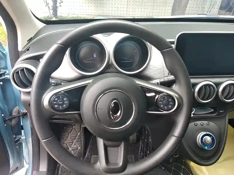

问 欧拉黑猫的多功能方向盘 删除 推荐精华 置顶 取消置顶 关闭回复 打开回复 推荐编辑 楼主禁言 移动帖子 重置头像 操作记录 红色土耳其2016 0浏览 · 2020-08-05 09:28 欧拉黑猫的多功能方向盘,功能超多,这是我见过的第一个新能源汽车中具有多功能方向盘的,提升了一个档次,而且实用非常的方便,接听电话,还有听歌,声音调节大小,等都可以在方向盘上实现,真是爱了这个多功能方向盘! 举报 打开汽车之家 阅读体验更好 相关问题 更多 问黑猫保养换刹车油 0回答 问急加速就会出现故障灯 0回答 问有闲置的随车充吗? 0回答 问欧拉黑猫电芯 0回答 问倒车影像失灵 0回答 问欧拉黑猫慢充充不满电 0回答 全部回复 只看楼主 铁臂小阿童 关禁闭 已屏蔽 欧拉黑猫 去售后啊 很好解决啊 2020-08-05 09:29 回复 沙发 屏蔽此人 举报 删除 取消删除 禁言 重置头像 共有条对话 > WONDERSUCCESS 关禁闭 已屏蔽 转向异响的原因:1、转向管柱不润滑,摩擦力大; 2、检查转向助力油少了; 3、检查万向节有问题; 4、底盘悬挂平衡杆吊耳胶套老化变硬; 5、平面轴承坏了,建议去检测处理。 2020-08-05 09:31 回复 板凳 屏蔽此人 举报 删除 取消删除 禁言 重置头像 共有条对话 > 红色土耳其2016 楼主 关禁闭 已屏蔽 欧拉黑猫 哆哆A梦 2020/08/05 09:29:41 发表在 沙发 去售后啊 很好解决啊那等着去4S店让他们看看 2020-08-05 09:37 回复 地板 举报 删除 取消删除 禁言 重置头像 共有条对话 > 红色土耳其2016 楼主 关禁闭 已屏蔽 欧拉黑猫 路虎帝威锋 2020/08/05 09:31:05 发表在 板凳 转向异响的原因:1、转向管柱不润滑,摩擦力大; 2、检查转向助力油少了; 3、检查万向节有问题; 4、底盘悬挂平衡杆吊耳胶套老化变硬; 5、平面轴承坏了,建议去检测处理。感谢给出这么标准的答案 2020-08-05 09:37 回复 举报 删除 取消删除 禁言 重置头像 共有条对话 > 生手505 关禁闭 已屏蔽 凡尔赛C5 X 如果是旧车,我会考虑1、方向柱防尘套发出的响声不管你原地或是行车只要打方向盘就会听到声音是从方向盘下面传来的,就要检查一下方向柱防尘套,一但方向柱防尘套缺少润滑就会产生干摩擦的声音,你只要在防尘套内涂些黄油这个声音就会消失。2、气囊游丝干涉发出的声音在打方向时,声音是从方向盘里面发出来的,这个问题多数是方向盘里面的气囊游丝干涉造成的,拆下方向盘气囊游丝涂些黄油看还响不响,如果还响就更换气囊游丝了,因为气囊游丝损坏了。 2020-08-05 09:40 回复 屏蔽此人 举报 删除 取消删除 禁言 重置头像 共有条对话 > 老王家的小姑娘 关禁闭 已屏蔽 欧拉黑猫 不会啊,我的就没有呢 2020-08-05 09:45 回复 屏蔽此人 举报 删除 取消删除 禁言 重置头像 共有条对话 > 铁臂小阿童 关禁闭 已屏蔽 欧拉黑猫 不要等 要尽快去看 2020-08-05 09:51 回复 屏蔽此人 举报 删除 取消删除 禁言 重置头像 共有条对话 > 红色土耳其2016 楼主 关禁闭 已屏蔽 欧拉黑猫 哆哆A梦 2020/08/05 09:51:59 发表在 7楼 不要等 要尽快去看好的马上去看看去 2020-08-05 09:56 回复 举报 删除 取消删除 禁言 重置头像 共有条对话 > hljlvzc 关禁闭 已屏蔽 刚刚试驾了黑猫,方向盘别的不说,最不舒服的是按键外侧镀铬装饰条的凸起,握着很不舒服,如果遇到需要快打方向盘的时候,可能会造成握不住方向盘的情况。 2021-11-22 15:11 回复 屏蔽此人 举报 删除 取消删除 禁言 重置头像 共有条对话 > hljlvzc 关禁闭 已屏蔽 欧拉黑猫方向盘上的镀铬装饰条凸起太靠边了,影响到握方向盘的舒适度了,只能用手指尖握方向盘外轮,手掌心都没法贴紧,如果需要快打方向盘,很舒服。都是38cm的直径,上图比一下。希望下一代能改进。 2021-11-22 15:23 回复 屏蔽此人 举报 删除 取消删除 禁言 重置头像 共有条对话 > 还想在主楼增加内容?点击续写主楼内容 登录 参与更多互动 发表回复 打开App,查看更多评论 首 页 上一页 下一页 末 页 跳 转 取 消 还想在主楼增加内容?点击续写主楼内容 登录 参与更多互动 系统故障 发表回复 图片最多上传9张 微信好友 微信朋友圈 新浪微博 QQ好友 QQ空间 取消 相关推荐 加载中
