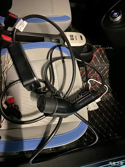

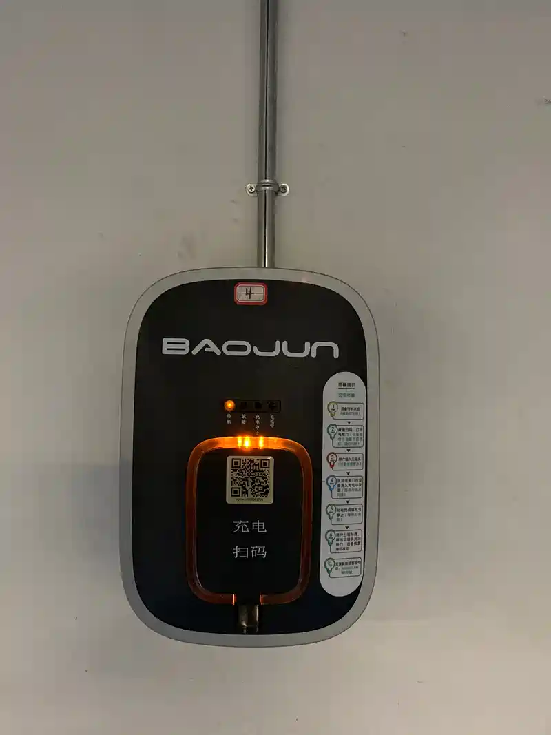

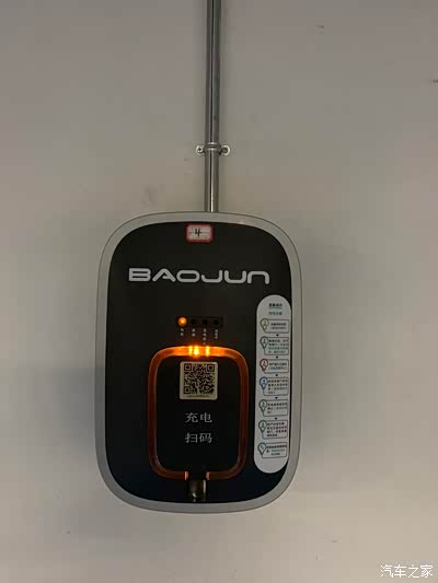

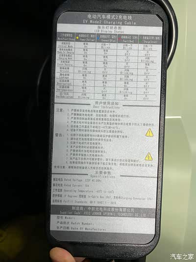

坐标广西南宁,喜提欧拉R1灵智版,改色,备案一气呵成。结果上班的地方只有宝骏公共充电桩,10A的插座,貌似限制功率2kw的,但是咱们随身充的充电枪也没有说明是多少的,就知道是16A的,不知道怎么才能使用那个充电桩呢?有车友使用过吗?需要换随身充还是怎么样呢
宝骏的充电桩
欧拉的随身充
根据大神提供的色彩改的
送的随身充

买个小E的充电枪就可以了,只是充电2kw/小时。
我原来是e200,亲测过。

我的意思那个充电桩也可以充欧拉 就是慢一点 支持16a就 也会支持10a

哦哦哦,好的,谢谢你,经过测试,那个桩只能用宝骏的充电枪也就是2Kw以内的才可以,我用了宝骏E200的随身充搞定了

电流合适吗?

宝骏的公共充电桩是不是只有宝骏用户能使用呀,我扫码后一直弹出扫描二维码……
之家车友3507235 关禁闭 已屏蔽
你现在是怎么充电的?我的是好猫,小区里的充电桩是宝骏的,买了10安转16安的接头也充不进,老是说故障
