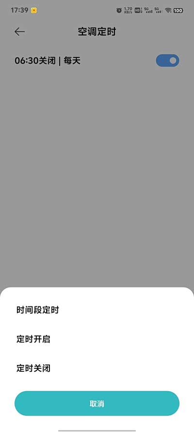

app预约充电就可以啊,我家充电就这样操作。

欧拉APP就有预约充电功能,如果不好用,就买一个带网络的远程控制开关,要买那种16A的,万能的某宝挺多,但是最好买大牌子的有保障,实际插座开关要买功率稍微大一点的,比如你的家充是3.3千瓦,最好买个5千瓦左右的远程开关,一定不能买小于3.3或等于家充功率的

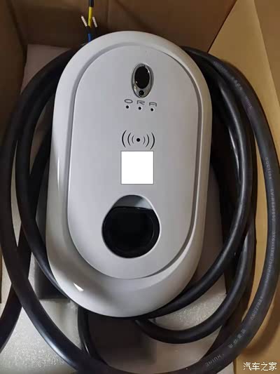

    找到了----一个比较大的充电器,可惜说明书还没有找到,再找吧,谢谢大家的帮助!
