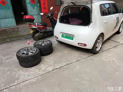

我想改装轮毂轮胎,不知道这样搭配行不行?
普通市民张先生
0浏览 · 2022-04-25 13:23
2.8号定的351标准版,3.29号打电话说车来到了。中间等了算是50天,原车轮毂轮胎是175-55-16的有点窄,速度快了没信心。想换成16X6.5J或者16X7J的轮毂搭配205-45-16的轮胎,不知道这样可行么??轮胎加宽了三寸耗电量是不是大了很多?还是说耗电量也不是很大?有没有改装的大佬给一些料子哈!谢谢。

ZHAOfengTg 关禁闭 已屏蔽
我换成了16x7J的轮毂.胎换成了195/50r16,现在开着的感觉是提速变慢,续航少50+

惹惹叉 关禁闭 已屏蔽
我才提的车 我主要是觉得原厂胎噪有点大了 想换马牌的静音轮胎 就是不懂所以一直没换

jisilei 关禁闭 已屏蔽
博越
换15寸的,195 55 15
名爵8MG76 关禁闭 已屏蔽
16寸7j 205,55轮胎

换轮胎轮毂,后续审车比较麻烦,可以留下原车轮胎轮毂,方便替换应付审车
