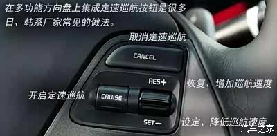

奕跑只有趣享天窗版才配备有定速巡航功能的啊,可以按下方向盘右边的CRUISE按键功能

使用定速巡航是非常省油或省电的,而且可以解放加油门的右脚,只是准备刹车而已,介入是有一定的条件和操作顺序的:
 1、首先要先进入定速巡航的状态,即按下多功能方向盘上的定速巡航的按键或怀挡顶部的“RES”按键,在车子的仪表盘上显示白色或黄色的定速巡航标识。
 2、当汽车行驶的时速达到或超过30km/h或40km/h后,按下多功能方向盘上的“-”号按键或往下怀档到“SET”按键,进入定速巡航模式。
 3、进入定速巡航模式后,就可以通过“+”“-”按键或怀档的上下拨动,进行速度的调节了。
 4、如要退出定速巡航模式,可直接踩一下刹车,或按一下多功能方向盘或怀档上的“CANCEL”按键,即可退出。
 5、如要退出定速巡航状态,则需按下多功能方向盘上的定速巡航的按键或换挡顶部的“OFF”按键,可看到仪表盘上的定速巡航标识消失即可。
2021-04-01 09:54 回复
