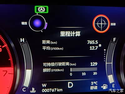

连续下山路,D档显示瞬时油耗进度条大约五分之一,S档直接为零,什么原因呢,明白人帮忙解惑
另外,汇报一下一千公里综合油耗9.8L左右,基本满意。

要转速上到一定值,喷油嘴才会停止喷油,s档下坡转速上去后,油耗就显示为零了。
下坡速度够快(转速上去了),D档油耗也会为零的。
S档自己调整档位,通过调整档位调整转速,可以在更宽泛的速度范围内做到零喷油。
天天跑个70、80公里还会去弄下。
经常跑长途的,或我这种天天短途热车的,根本懒得管。
天天跑个70、80公里还会去弄下。

只能说你虽然观察了,但观察的不够全
普通道路有点下坡,例如我平时上下班走的隧道下坡路段
D档开到60多,在下坡时松掉油门,瞬间油耗也是归零的
雨林BG4FTH 关禁闭 已屏蔽
简单说就是ECU判断车在该状况下动力已经足够维持行驶,就会指令不喷油,所以瞬间油耗就=0了

就是油耗是按照实际发动机里面喷油来计算的,所以在下坡过程你不加油门就是不喷油,所以就是O了,油耗9.8表现还可以,但说应该还可以更低一点。
无数回忆搁浅 关禁闭 已屏蔽
这问题我也遇见过,我之前也看到过这种情况也是表示好奇,后来我看了明白了,就好像咱们骑自行车下坡不用瞪脚蹬子一个道理,这么一想是不是挺通俗易懂的。
