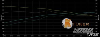

最近一个用马力鸡测试博主测了RDX,马力239,扭矩387,觉得马力虚标太多。我说四驱系统会有后轮分掉10%,加一起刚刚好,人家说马力鸡就是四驱的,这么大的虚标怎么回事呢?请大家关注讨论一下。

这个测出来应该是轮上或者轴上马力,很不错了,90左右。看过一些介绍,这个值再换算成曲轴马力,也就说明书标的马力,四驱一般乘以1.2的系数。超过280了。应该没虚标。本田马力输出很实在的。

发动机功率不等于轮上功率
马力机测的是轮上功率,通过变速箱+传动机构
轮上功率小于发动机输出功率是很正常的事情,也是必然的结果

实测扭矩比标称还大。shawd由于差速器存在,实测打折扣再正常不过了。

影响发动机输出的因素很多,其中测试的时候的环境温度也直接影响发动机功率。对于涡轮发动机尤其大。

好了,搞清楚了,测试数据是乘了1.15的系数,按行业标准全时四驱系数为1.2,所以测试239÷1.15×1.2=249.39马力,标称265马力确实虚标了,这大概就是零百测试7.5的原因了。

      这种常识都没有的人还来发帖,7.5?看了几个数字还来乱叫,90%差距过大,你去看看其他车,有多少能达到90%的。

      那冠道测试才220

      ktuner测的美国原厂四驱也是225匹
