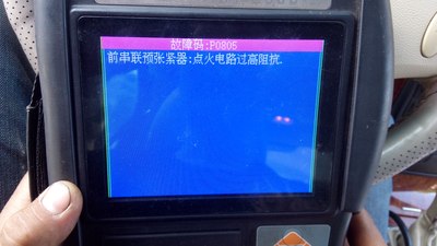

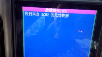

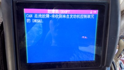

你好,咨询你几个问题先谢谢了,刚入手一辆07年2月出厂的750E,买的时候大意了,第二天早上着车发现发动机抖动很厉害,热车后会好些,但是有加油断火现象,由于我这里没有荣威4S店就找了路边修理师傅检查,洗过喷油嘴,节气门,但问题依然存在,请问还要检查哪里,电脑检测结果修车师傅也不太明白,能帮我解释一下吗,再次谢谢
5j29cwkg 关禁闭 已屏蔽
你好更换一套原厂点火线圈故障应该排除了,一定要原厂副厂的没用的
