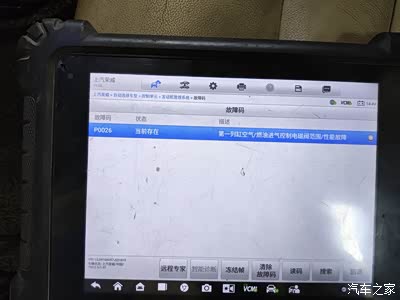

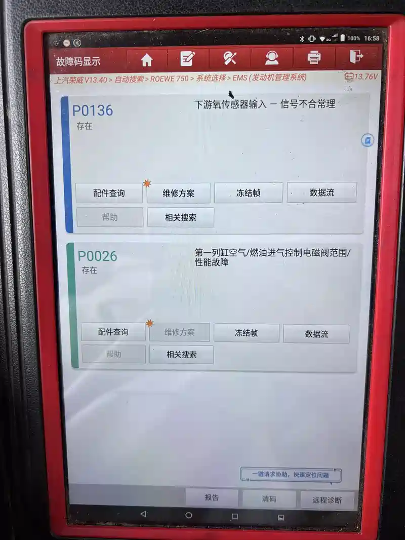

问 真喜欢这车,但那两个故障怎么处理,有谁知道? 删除 推荐精华 置顶 取消置顶 关闭回复 打开回复 推荐编辑 楼主禁言 移动帖子 重置头像 操作记录 昆明车友9844024 0浏览 · 2024-11-03 21:10· 发布于云南 是真喜欢这个车 但是这两个故障怎么处理 有无大哥知道 举报 打开汽车之家 阅读体验更好 全部回复 只看楼主 河北车友7803 关禁闭 已屏蔽 长安CS55 荣威750出现的故障代码P0136和P0026的处理方法如下: - 故障代码P0136:- 含义:该故障码表示氧传感器电路(第1组,传感器2)出现问题。即电子控制单元(ECU)检测到用于测定废气中氧含量的电路有异常。- 处理方法:- 检查氧传感器:- 外观检查:查看氧传感器是否有明显的损坏、破裂或被燃油污染的迹象。如果传感器外观受损,很可能需要更换新的氧传感器。- 线路连接检查:确保氧传感器的线束连接牢固,没有松动、断路或接触不良的情况。可以轻轻晃动线束,检查是否会影响氧传感器的信号输出。- 检查排气系统:排气管或排气歧管泄漏会导致氧传感器测量的氧气含量不准确,从而引发该故障码。检查排气系统是否有漏气的声音或痕迹,如有需要及时修复。- 检查电子控制模块(ECU):虽然ECU故障的可能性较小,但如果以上部件都没有问题,可能需要对ECU进行检查。可以使用专业的诊断设备读取ECU的数据流,查看是否有其他相关的故障信息或异常数据。如果ECU存在故障,可能需要进行维修或更换。- 清除故障码:在完成上述检查和维修后,使用故障诊断仪清除故障码。如果故障已经排除,清除故障码后故障灯应该不会再次亮起。如果故障码仍然存在,说明问题没有得到彻底解决,需要重新检查。- 故障代码P0026:- 含义:指的是可变进气平衡阀故障。- 处理方法:- 检查电磁阀及其线路:- 线路检查:检查可变进气平衡阀的线路连接是否正常,包括电源线、接地线和信号线。使用万用表测量线路的电阻和电压,看是否符合标准值。如果线路存在断路、短路或接触不良的情况,需要修复或更换线路。- 电磁阀检查:拆下可变进气平衡阀,检查电磁阀的阀芯是否能够正常运动,是否有卡滞或堵塞的现象。如果电磁阀损坏,需要更换新的电磁阀。- 检查进气系统:可变进气平衡阀的故障可能会影响进气系统的正常工作,因此需要检查进气系统是否存在其他问题,如进气管道是否堵塞、空气滤清器是否需要更换等。如果进气系统存在问题,也会导致发动机性能下降或出现故障码。- 清除故障码:更换可变进气平衡阀或修复线路后,使用故障诊断仪清除故障码,然后启动发动机,检查故障码是否再次出现。 如果您对车辆的维修不太熟悉,建议您到专业的汽车维修店或4S店进行检查和维修,以确保故障能够得到正确的处理。 2024-11-03 21:28 来自河北 回复 沙发 屏蔽此人 举报 删除 取消删除 禁言 重置头像 共有条对话 > 玉门孤影卫山河 关禁闭 已屏蔽 哈弗H6 我也p0026这个,尾气检测一氧化碳不合格,有没有兄弟知道这个咋搞 2024-11-05 20:50 来自湖北 回复 板凳 屏蔽此人 举报 删除 取消删除 禁言 重置头像 共有条对话 > 玉门孤影卫山河 关禁闭 已屏蔽 哈弗H6 我换过第一列电磁阀,还报故障码,你的尾气有突突声吗? 2024-11-05 20:59 来自湖北 回复 地板 屏蔽此人 举报 删除 取消删除 禁言 重置头像 共有条对话 > 玉门孤影卫山河 关禁闭 已屏蔽 哈弗H6 可以交流一下,互相拍拍自己车发动机尾气,方便修理图片已删除 2024-11-05 21:00 来自湖北 回复 屏蔽此人 举报 删除 取消删除 禁言 重置头像 共有条对话 > 玉门孤影卫山河 关禁闭 已屏蔽 哈弗H6 我已经拖回去给我爸了,他找人处理,检车,实在是没时间和精力耗着了 2024-11-20 22:00 来自湖北 回复 屏蔽此人 举报 删除 取消删除 禁言 重置头像 共有条对话 > 小海551 关禁闭 已屏蔽 蝶阀换了 p0026就好了 2025-01-12 08:58 来自河北 回复 屏蔽此人 举报 删除 取消删除 禁言 重置头像 共有条对话 > 还想在主楼增加内容?点击续写主楼内容 登录 参与更多互动 发表回复 打开App,查看更多评论 首 页 上一页 下一页 末 页 跳 转 取 消 还想在主楼增加内容?点击续写主楼内容 登录 参与更多互动 系统故障 发表回复 图片最多上传9张 微信好友 微信朋友圈 新浪微博 QQ好友 QQ空间 取消 相关推荐 加载中
