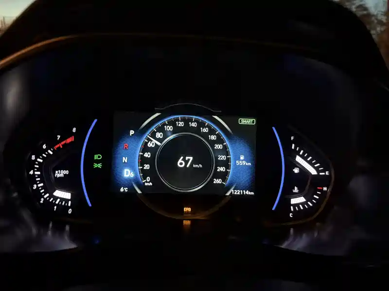

问 手刹松不了,显示EPB,有车友遇到过这种情况吗? 删除 推荐精华 置顶 取消置顶 关闭回复 打开回复 推荐编辑 楼主禁言 移动帖子 重置头像 操作记录 北京车友2665400 0浏览 · 2025-02-12 19:20· 发布于北京 手刹松不了,车子开不了,之前出现过一次,切换R挡好了。但是这次死活不行,来回倒腾20多分钟,松了,显示EPB,有车友出现过这样的情况吗 举报 打开汽车之家 阅读体验更好 相关问题 更多 问现代菲斯塔轮胎选择 0回答 问19菲斯塔远光灯更换 0回答 问天窗遮阳帘电机 0回答 问一箱油能开多少公里? 0回答 问刹车片多久换 0回答 问19菲斯塔智速版机油 0回答 全部回复 只看楼主 旭日阳刚1986 关禁闭 已屏蔽 明锐 EPB代表电子手刹有故障,一般可能是软件出现逻辑错乱,还有就是电子手刹的制动器机械故障,友友还是尽快去店里检查一下,安全第一。 2025-02-12 19:48 来自上海 回复 沙发 屏蔽此人 举报 删除 取消删除 禁言 重置头像 共有条对话 > 杨FleXRay 关禁闭 已屏蔽 宝骏730 你好,这个故障现象都属于我们电子手刹模块程序或者是电子手刹开关电路板出现损坏,导致了我们这个电子手刹释放不了仪表上面出现这个E P B电子手刹模块报警提醒灯点亮问题出现解决问题的话,现在电子手刹是帮不了咱这边没有诊断电脑进行处理,可以通过对电瓶负极断电,断电10分钟重新激活一下电子手刹模块解决问题。如果断电还不行的话,就需要把车辆进行拖车,拖到当地的服务站4S店做一下售后维修解决问题 2025-02-12 20:26 来自浙江 回复 板凳 屏蔽此人 举报 删除 取消删除 禁言 重置头像 共有条对话 > 修理工老张 关禁闭 已屏蔽 秦L 根据您的描述来看,这个很有可能是车子的手刹电机出问题了,如果现在已经松开了,但是会亮灯,那么您可以试一下能不能拉起,如果能拉起的话,那么要看一下释放是否正常,如果释放拉起都没有问题,那么可以就近找个修理厂,然后去清理一下故障码就行了。如果释放和拉起有问题,那么就需要读一下故障代码,然后根据故障代码的提示进行维修,常见的原因可能是后轮的刹车分泵不好了。 2025-02-12 21:59 来自山东 回复 地板 屏蔽此人 举报 删除 取消删除 禁言 重置头像 共有条对话 > 还想在主楼增加内容?点击续写主楼内容 登录 参与更多互动 发表回复 打开App,查看更多评论 首 页 上一页 下一页 末 页 跳 转 取 消 还想在主楼增加内容?点击续写主楼内容 登录 参与更多互动 系统故障 发表回复 图片最多上传9张 微信好友 微信朋友圈 新浪微博 QQ好友 QQ空间 取消 相关推荐 加载中
