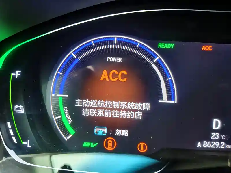

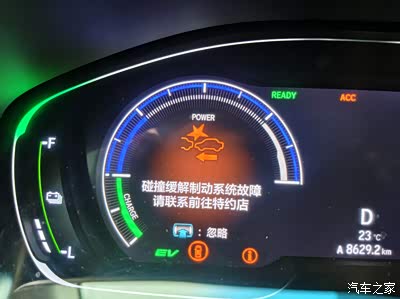

英斯派混动AC巡航雷达问题
19款混动净雅,正常行驶,突然显示雷达问题,未碰撞,突然出现,有没有出现过相同情况的车友?
去4S店说电脑检测不管修不修收100,检测后说雷达未对准,调整要380,调整不行要换支架要200多,拆前护板100多。
好吧,果断不修,反正也是基本不用ACC,也不影响驾驶,只是少了点功能。不知道毫米波雷达能不能关闭,有没有遇到同样问题的,怎么处理?

你本来就不用ACC,直接长按MAIN键关闭+断电复位就行,完全不用花一分钱,不影响正常驾驶。以后想恢复,再去外面店校准,别被4S宰。

不能彻底关闭毫米波雷达硬件,但可以用设备屏蔽故障码
