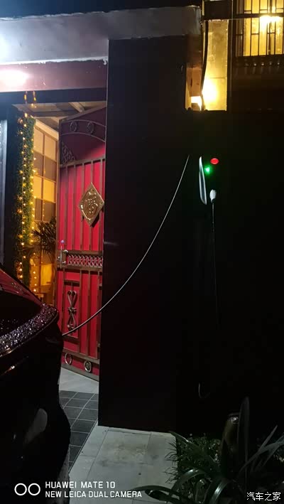

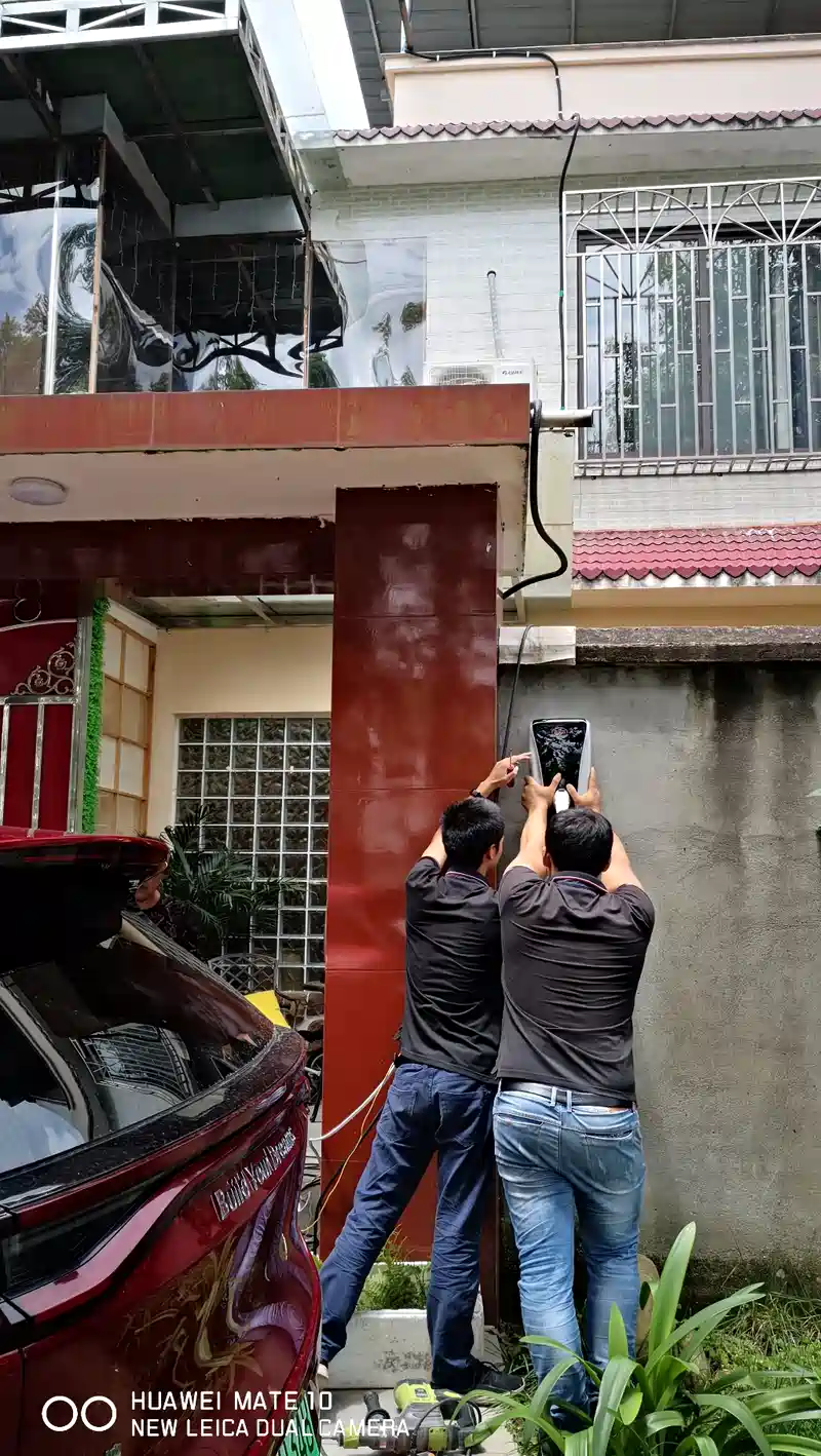

刚申请了独立电表,装在房背后,用6平方双芯线引过来,空开留在门后。
师傅说安这儿没有问题,一般打雷天别充就行了。

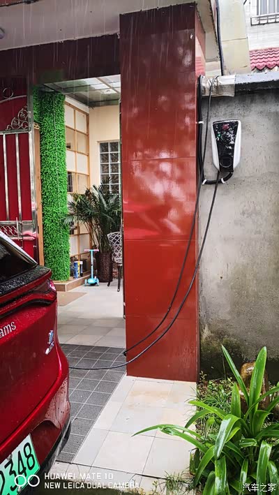

有空就用便携充,3.3KW的应急用。改天改一下开关,用便携时让3.3kw的断电。
下雨还充电,让别人好担心的!!

没事!没啥安全隐患!就像别人说的!只要不是雷雨天气充电就不会有问题 n

下雨天的话肯定是不安全的啊,这个要是淋到雨还是不行的啊,要弄个安全一点的盖。

室外最好按一个配电箱起防水保护作用,最好有接地线。
2019-07-20 12:24 回复

嗯,地线是必须的。

淘宝店有箱子卖,防雷防雨防漏电。装一个更安全

线部好用的地线接好这里充电挺好的,给充电盒加装个盒子或雨棚就完美了。

最后装个遮阳避雨的棚子,更好保护充电设备,家用电充电功率低要时间长,接地线更安全。

应该搞个盒子装起来。

    地线有,现在正考虑遮阳雨棚

    自己做个木箱子安上去

    这个线没有走好啊,要是怕下雨和大太阳,可以加一个箱子。

    最好还是安装一个保护盒,用来防水是比较好的

    没事,很多露天收费都是这样的 倒是私人固定车位装盒子

      记得接地线!买个箱子装起来呗。也没多少钱!
