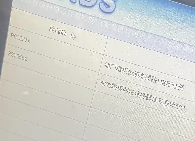

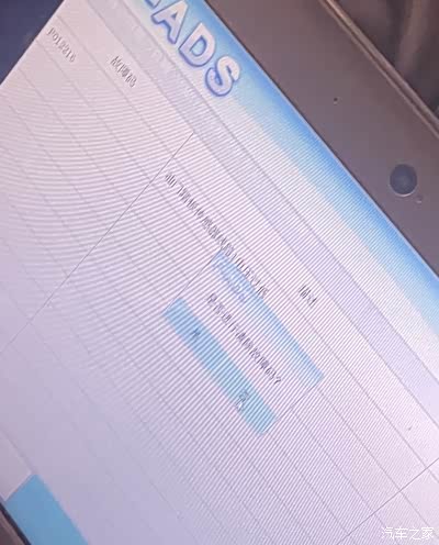

19年奔腾t77手自一体豪华版的,过保了,一过保就跳发动机故障灯  拉到4s点维修  ,说是电脑主板坏了 ,自费换了开了1白多公里又跳,又说需要换火花塞,换了以后还是跳发动机故障灯,最后说换线束绝对能好,我咬咬牙还是换了,开了2百公里,中间突然出现水温过高,一查是机油散热器坏了,又自费换了  。这还是小插曲  ,最气的是换完开了几十公里 ,发动机故障灯又亮了,真是给我整麻木了,开到4s店  ,检查半天也不知道什么情况,我然后强迫自己查资料,问人,第一锁定目标是油门踏板换了,在我要求下,4a店把他们试驾车踏板给我换上让我试上一段  ,求各位大佬看看,到底什么原因,附上故障码截图
