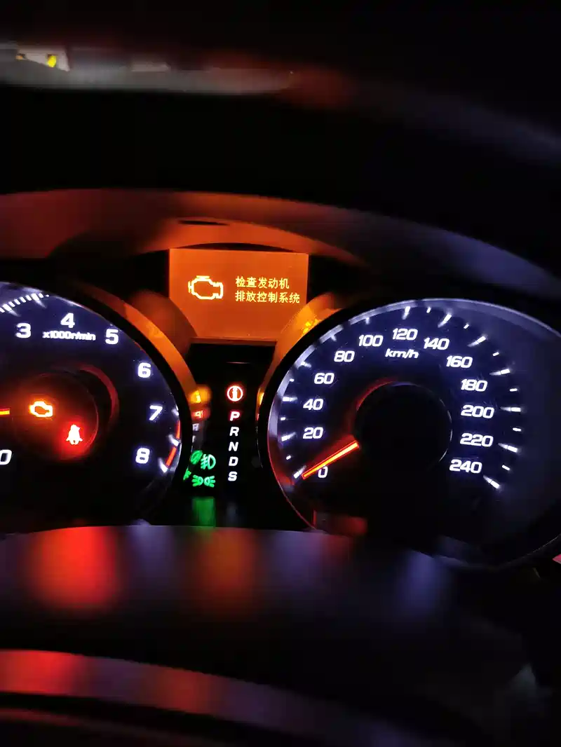

发动机排放故障,求大神解决

三元催化吧?去修理店检查一下
hr11173 关禁闭 已屏蔽
车辆故障灯亮一般多是燃油排放系统造成的,您在故障灯亮的时候对车辆进行启动、灭车,启动、灭车进行三次后在启动车辆观察故障灯是否还是点亮,要还是点亮就需要及时到店里检查故障码,看是发动机的问题还是传感器故障,要不亮可能为偶发故障可以不用及时到店检查下。
通常有以下几个问题:
1燃烧不好
2氧传感器有问题
3三元催化问题
一般就是燃烧不好或者氧传感器问题,去读下故障码就知道了。

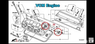

楼主 估计是可变缸问题引起的,读故障码应该是P0303第三缸缺货造成的,一般不严重的话是偶发,拆下火花塞清洗一下就好。
我也是研究了很久这个问题,发现只有停掉VCM可变缸才可以彻底解决。同时前vtec阀漏油,变缸时震动也可以一并解决。

天津车友7def5l 关禁闭 已屏蔽
hahameng520 2020/04/02 19:36:24 发表在 地板
楼主 估计是可变缸问题引起的,读故障码应该是P0303第三缸缺货造成的,一般不严重的话是偶发,拆下火花塞清洗一下就好。我也是研究了很久这个问题,发现只有停掉VCM可变缸才可以彻底解决。同时前vtec阀漏油,变缸时震动也可以一并解决。
TL没有可变缸

换三元催化吧 我刚刚搞完 故障没了
engine2009 关禁闭 已屏蔽
讴歌TL
讴歌不具备VCM断缸系统
hahameng520 关禁闭 已屏蔽
您看看机器前面的机油盖子下面有没有红色花圈的那个零件吧?

你改大灯了吧,功率与原装不匹配会有这个故障码
GOGO999 关禁闭 已屏蔽
hahameng520 2020/04/03 09:17:58 发表在 7楼
讴歌没有可变缸,这个大概率是三元问题
恒隆娱乐 关禁闭 已屏蔽
这个故障码我也出现过,就是三元催化的问题。
